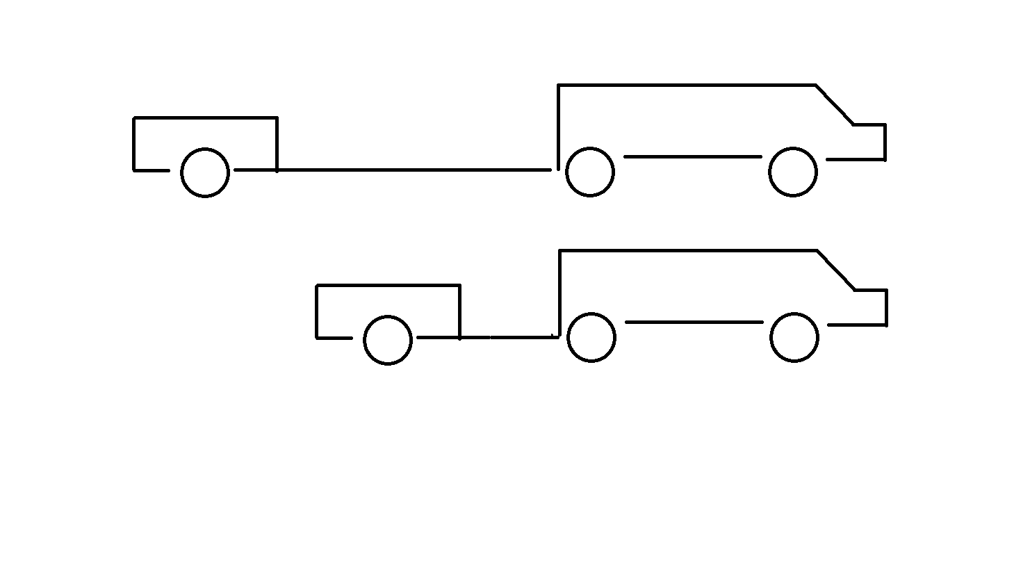

je vais essayer avec un dessin au clavier :clown:
--O--------O____O
ou
--O-----O____O
Sur lequel, la boule d'attelage touche le sol plus vite ? ;) c'est ce que j'appelle l'angle "ventral" entre voiture et remorque, donc au niveau de l'attelage

Je ne vois pas bien la différence entre tes deux dessins , il faut peut être commencer a prendre des cours
MARIDIDIER
Re: Les remorques et caravanes
Je voulais prendre des cours, mais j'ai la flemme
Remorque : --O-------
Voiture : O____O
On voit bien que le premier dessin va toucher au niveau de l'attelage à la première bosse
Le deuxième un peu moins.

marididier a écrit :Je ne vois pas bien la différence entre tes deux dessins , il faut peut être commencer a prendre des cours
:-/ si maintenant il faut être dessinateur, pédagogue, informaticien ...pour donner quelques conseils, on n’est pas sorti de l’auberge :nono:
Phil, si comme marididier je n’ai pas trop compris ton ‘’croquis’’ , j’ajouterai aussi qu’il y a d’autres paramètres à prendre en compte, l’emplacement de ou des essieux, du porte à faux...car il m’est arrivé de voir des ensembles passer limite la flèche et gratter lamentablement en sortie de ‘’zone’’ ;-)
:-/ comme d’habitude je m’eloigne du sujet 0sur10
Ayez, j'ai pris des cours de paint :lol:
Alors, devant c'est la tuture et derrière c'est la 'morque
Faut pas avoir bac + 1000 pour comprendre que le timon long va toucher au niveau de l'attelage avant le timon court ;)

Plus te timon est long ...plus l'angle ( ventral ) est grand ... :clown:
Salut Kaya
Là, avant de toucher dérrière... :clown:
Ralebodeco a écrit :Plus te timon est long ...plus l'angle ( ventral ) est grand ... :clown:
:lol: ça dépend où tu prends la référence :ugeek:

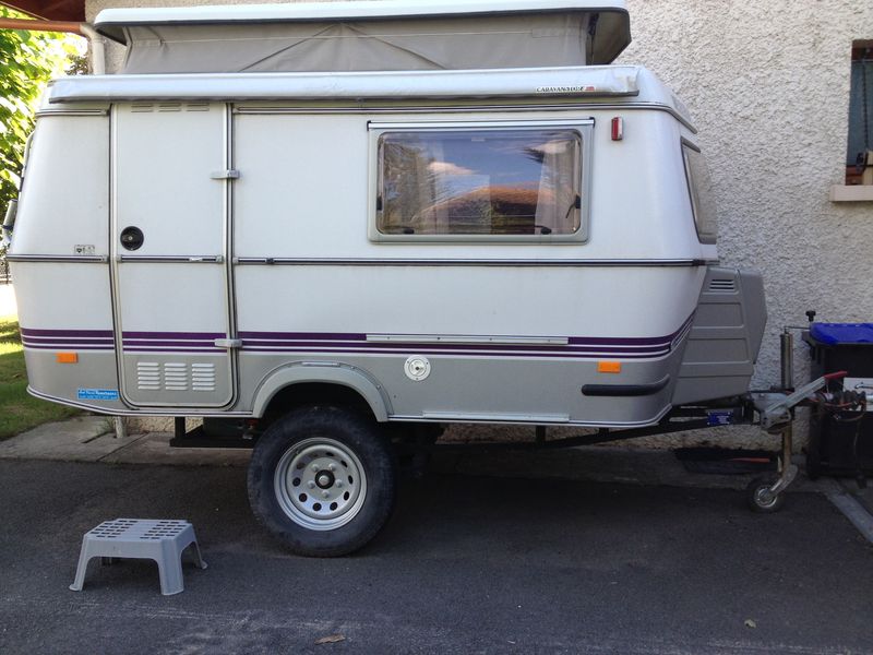

Il y a quelques mois il y avait une eriba sur le BC, préparée TT sur châssis, plus ancienne génération que celle de ta photo, j’ai été tenté et suis allé la voir c’etait Du beau boulot, châssis et essieu renforcé avec lames et amortisseurs.
Je n’ai pas franchi le pas n’arrivant pas à me projeter dans ce genre d’attelage.
Je comprends tout à fait.
On est tombé dedans en 2003, on avait 3 enfants...marre de la tente et des cernes au retour de vacances... donc pas trop de choix à 5 entre un CC monstrueux et coup de coeur pour Eriba (depuis longtemps en fait)
150.000 km en traction plus loin, je pense qu'une compacte comme mon ex sur la photo ou le modèle encore plus petit sont une alternative à la cellule ou au 4x4 aménagé.
L'inconvénient de la remorque, c'est que la logistique à l’arrêt (midi et bivouac) est comparable au 4x4 aménagé. (le bazard quand il fait pas beau)
Avec une mini cara, c'est comme une cellule, tu ouvres la porte est tout est prêt.
Autre avantage, pour une remorque ou mini cara, pour ceux qui vont au Maroc 2 fois par an 10j, ils peuvent la laisser si elle n'a pas de CG (< 500 kg)
Pas de modifs du 4x4 à faire etc etc... Ca passe partout, sauf peut être les dunes, j'ai pas essayé

distran a écrit :le timon long va toucher au niveau de l'attelage avant le timon court
D'après moi, la longueur du timon n'intervient pas ici. L'attelage est à l'extrémité du porte-à-faux du véhicule tracteur et c'est cette valeur qui fera que le l'attelage fera soc de charrue ou pas. Ton schéma est bien explicite sur ce point.
Par contre, tu as raison à propos de l'"angle ventral" de l'ensemble qui est défavorable avec un timon long qui pourra toucher plus facilement qu'un timon court (en sommet de dune par exemple).
Tout à fait, mais il faut considérer, à hauteur de boule identique, qu'un timon court est avantagé.

euro6 a écrit : Par contre, tu as raison à propos de l'"angle ventral" de l'ensemble qui est défavorable avec un timon long qui pourra toucher plus facilement qu'un timon court (en sommet de dune par exemple).
c'est bien ce que je m'évertue à dire ....avec un timon long l'angle ventral est beaucoup plus grand ( par exemple 120° donc dune beaucoup plus basse ) alors qu'avec un timon court on peut passer des dunes plus" pointues" donc angle ventral (angle entre la remorque et le 4X4 ) beaucoup plus faible ( du style 90° maxi) ... :merci:
bin, c'est ce que je dis aussi :clown:
