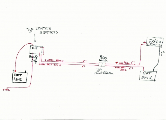

Je suis dans l'électricité jusqu'au coup ce WE, j'ai besoin de vos lumières concernant un montage de coupleur séparateur.
Pour une facilité de câblage je préfère mettre le coupleur dans le defender, le cellule de Jacky est équipée d'un frigo à absorption donc je dois utiliser la sortie frigo du coupleur séparateur Inovtech 3 batteries (le même que j'ai pour ma Dakar+) et il n'y a pas de + après contact dans la cellule pour alimenter le CS.
Est-il possible d'amener 2 +, 1 vers batt aux 1 et l'autre vers le frigo. Les 2 câbles en 6carré. Sachant que l'évolution possible dans le futur est l'ajout d'une deuxième batterie et le passage à un frigo à compression, le câble vers le frigo irait vers la Batt aux 2. Je ne sais pas si je me suis bien expliqué, je mets un schéma en plus, il manque un fusible entre la batt moteur et le CS et entre le CS et la batt aux 1 (50 A chacun type automobile à lamelle). La jonction entre la cellule et le defender est assuré par une prise (Connecteur rapide type chariot élévateur), le fait de passer 2 + est-il déconseillé ?
Merci d'avance pour vos conseils et suggestions

Bonjour Yannou,
J'ai fait une étude de ce coupleur séparateur ici : analyse-du-coupleur-separateur-inovtech ... -t300.html"
Concernant les câbles que vous envisagez de mettre, je pense que 6 mm2 est limite surtout avec des fusibles de 50A, du 10 mm2 serait mieux, autant pour ce calibre de fusible que la diminution des pertes en ligne. Votre idée de basculer l'alimentation du frigo à adsorption sur la deuxième batterie est bonne, prévoyez d'ores et déjà suffisamment de longueur. Si vous restez en 6 mm2, faudra mettre des fusibles de calibre plus faibles (30A). Tant qu'il n'a qu'une batterie auxiliaire il faut ponter les deux départs Aux1 et Aux2 pour charger en permanence la batterie, sinon elle ne chargera que la moitié du temps de roulage (je l'explique dans mon post)
Bon câblage et bonne soirée

Bonjour bernard
Merci pour les informations, nous allons prendre l'option 6carré en diminuant l'ampérage du fusible.

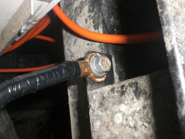

Une chose me chagrine, j'ai 2 plus qui viennent du porteur (charge et frigo après contact). Pour le frigo je compte mettre le - 12V sur la batterie de la cellule et je me demande si c'est possible ou pas. Sinon ça m'oblige à faire venir un - du porteur pour la cellule. C'est plus facile à brancher un frigo à compression!!!!!!

Que ce soit pour la charge de la batterie ou pour le réfrigérateur il faut un câble de masse que tu appelles -12V, ce câble peut être pris sur le châssis ou amené depuis le pole négatif de la batterie du véhicule. Il vous faut mettre un câble de section plus importante que les câbles du +12V, car va y transiter le courant de charge plus celui du réfrigérateur, je dirais à minima 10 mm2. Si vous amenez cette masse sur la batterie auxiliaire, vous pouvez vous reprendre dessus pour la masse du réfrigérateur, mais le mieux est d'amener cette masse sur une barrette de répartition et de là relier la batterie auxiliaire en 10 mm2 toujours, le réfrigérateur, éclairage, pompe,...

Merci Bernard pour les infos. je me suis rappelé que l'électricité c'est une circulation d'ion donc si on coupe le tuyau d'un côté, ça ne va pas marcher.
Je n'ai plus qu'à mettre une masse en 10mm2 prise sur le chassis et ce sera bon.

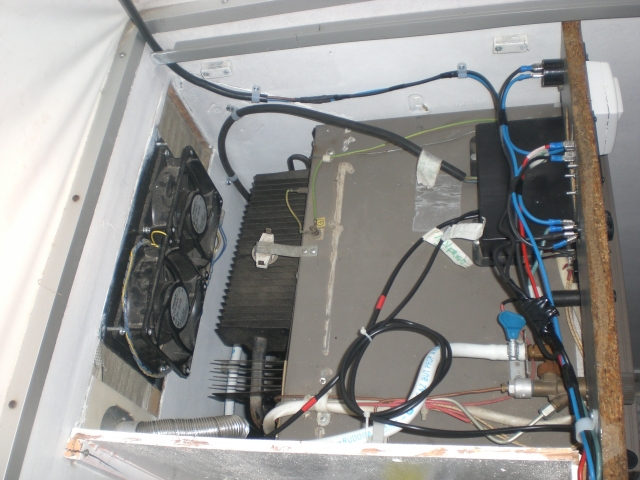

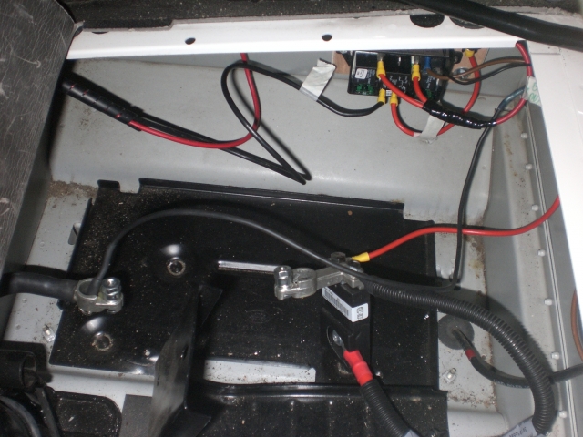

Le coupleur séparateur sous le siège conducteur
Câblage du CS
L'envers du décor

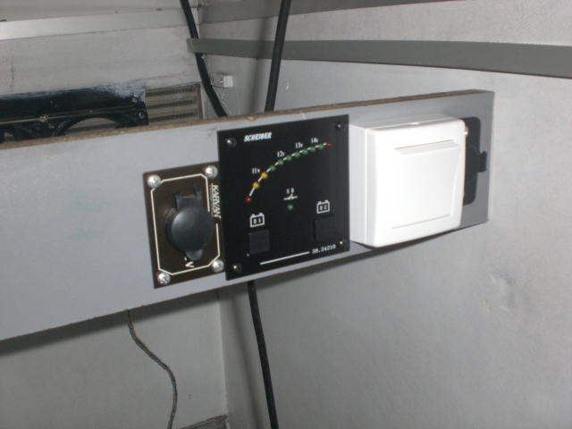

La jauge, prise 12v et interrupteur lumière

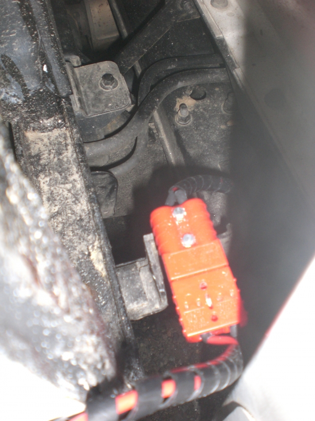

La connexion porteur (charge batterie et + frigo APC)

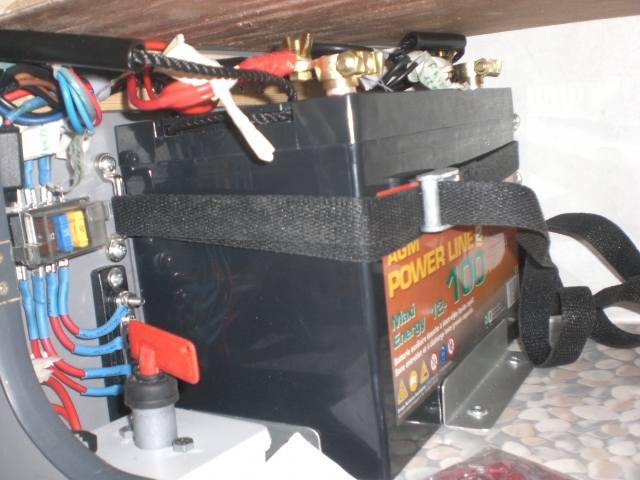

La connexion de la masse sur le châssis en 10mm2 avec cosse fabriquée grâce à un post de Casa-trotter
La batterie, le coupe circuit, le porte fusible et les borniers

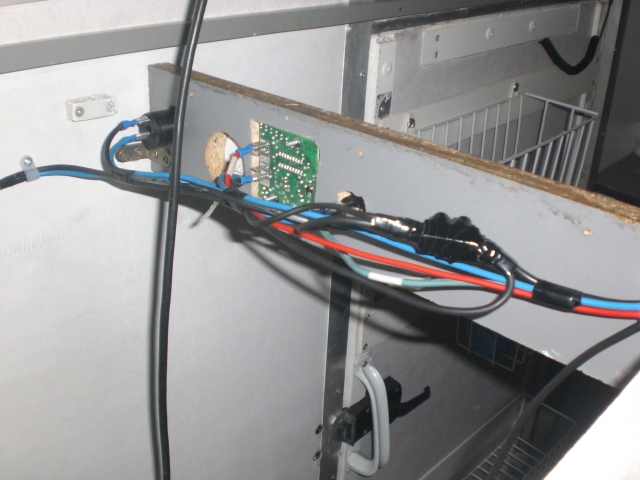

Le branchement du frigo Trimix Le case-tête sans le plan de montage (un fusible cramé....)

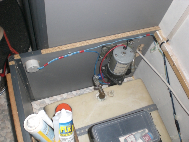

La pompe et l'interrupteur
