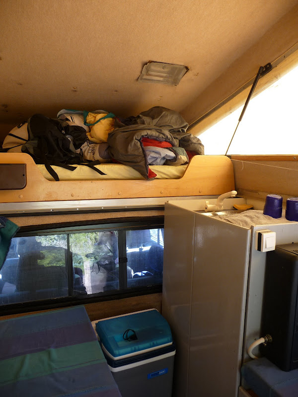

Je souhaite changer l'aménagement intérieur de mon véhicule.
Actuellement c'est comme ça :
Très rustique et lourd...

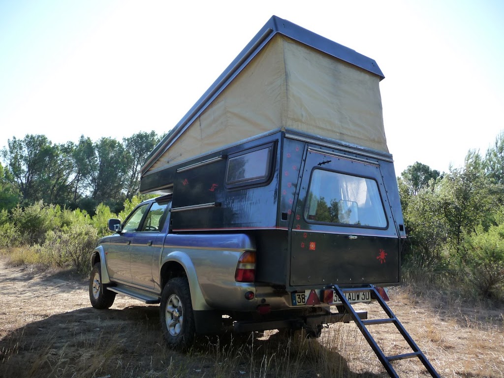

L'extérieur c'est :
avec le toit ouvert :
Si un jour j'ai le courage j'aimerais pouvoir changer la porte arriere pour en mettre une plus étroite, et avoir un système en 2 partie pour éviter d'avoir besoin de tant de place à l’arrière quand on descend l'échelle:
