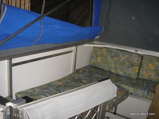

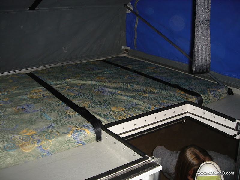

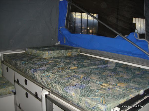

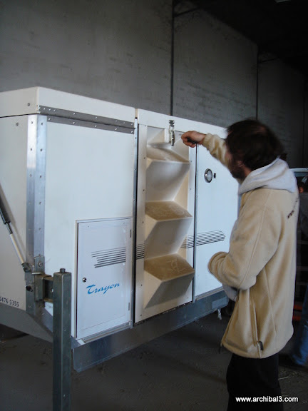

une trayon c'est une structure tube carré alu et plaque d'allu riveté.
le toit fixé avec une cornière piano et deux vérins pour la bascule.le matériaux c'est du composite mais d'une bonne épaisseur.
une toile bien étanche mais un double toit les jours humide permet de replier la toile quasiment sèche.
quelque photos
