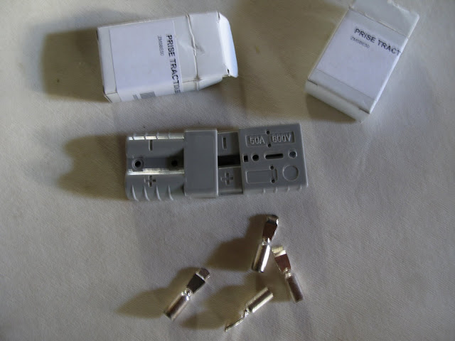

Photo du connecteur de batterie ou prise de traction 50A

J'acheté cette prise rapide.
Vous faites comment pour clipser les 2 boitiers plastiques entre eux ?
Car moi je fais tenir avec du ruban adhésif puissant. Mais je dois l'enlever à chaque fois que j'enlève la cabine. Vous avez peut être une solution plus pratique ?

ah j'ai dû mal mettre les fiches que j'ai soudé, y'a une lettre gravé "A" sur chaque fiche.
Au fait je parle bien des boîtiers plastiques qui s'enfichent mais qui ne se bloquent pas...
Vous quand vous enfichez les prises pour les désemboiter vous tirez juste ?

Il y'a des trous pour fixer les boîtiers plastiques. Peut être que les 2 boîtiers doivent être fixés (1 à la cellule et l'autre au porteur).
J'ai celui là :
J'attends le retour de Charlot ;)

Def130 : je pense que je les ai mis à l'envers du coup elles sont juste visibles et clipsées à la lamelle de contact mais pas assez enfoncée pour que les embouts plastiques se clipsent.

Tu a mis les cosses a l'envers ,tourne les a 180° en enfonce bien au font ,il faut quelles se bloquent derrière le clips
Il est préférable de les sertir après étamage

Et après pour les enlever la prise suffit de tirer un peu fort ou faut appuyer quelque part ?

Les fils électriques sont soudés dans les manchons métalliques sans les écraser. D'autre part il faut éliminer toutes les coulures de soudure sur ces manchons, sinon ils ne peuvent pas s'enfoncer jusqu'au "cliquetage " avec les lamelles. j'utilise les petits modèles pour la batterie secondaire et le grand modèle en extérieur contre la boule d'attelage pour le treuil du bateau, ça tient parfaitement tout seul.
Messages : 579
Re: Batterie Auxiliaire
Les fiches se séparent sans problème en tirant dessus. Si tu t'es trompé dans le positionnement tu peux éjecter les manchons métalliques en appuyant avec un petit tournevis, sur les lamelles par le devant de la prise (pas côté fils).

Je me trompe, ou bien sur la photo postée par Niakool les fils sont câblés à l'envers ?
je vois le fil rouge sur le -, et le fil noir sur le + !
c'est tout de même étonnant pour une vue destinée à expliquer le fonctionnement...

Oui tu as raison... enfin je les ai branché du bon coté, enfin j'ai un doute du coup :lol:
Merci pour vos réponses, mon problème venait effectivement qu'il fallait que je retourne de 180° et que je les enfonce jusqu'à ce que les fiches se clipsent.
Image (avec le flash on ne voit pas trop, mais le "A" poinçonné sur la fiche soudée est en haut)
