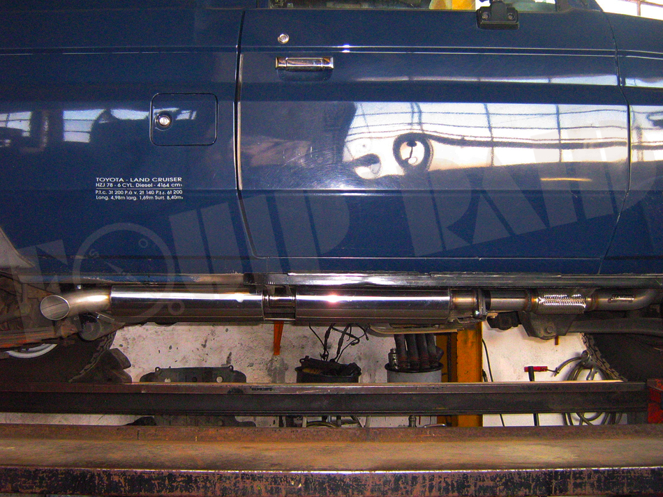

pour ton échappement c'est très dur a trouver a bon prix
tu peux faire comme 80% des possesseurs de 75 78 mettre un échappement latérale, beaucoup moins lourd, dégage beaucoup de place dessous pour des réservoirs supplémentaire carburant eau, par contre ça fait plus de bruit (moi j'aime)
http://www.zigzagcruiser.eu/echappement.html"

Aller encore un petit complément au sujet de l'échappement
Attention diamètre des tubes différents entre BJ75/PZJ75/et HZJ75/78/79
le premier est un 4 cyl moteur 3B.....que tu retrouberas sur toute la série 4, donc diriges toi vers ces modèles pour retrouver des diamètres similaires
