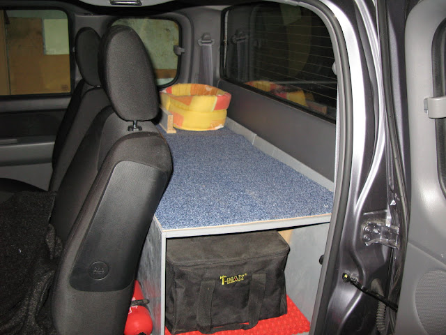

bonsoir a tous
la repartion des charges sur un ensemble comme le notre,ne devant pas etre pris a la legere,je me suis il y a quelques temps, attache au reamenagement des places arriere que nous n'occupons pas, car nous ne sommes que deux a voyager.
apres depose des assises de strap,confection de deux petits faux plancher montes sur charnieres, pour pouvoir acceder aux petits coffres du mitsu ou se trouvent crics et autres outils.aucun perçage n'a ete necessaire,j'ai reutilise les trous de fixation existants des strap.
derriere le siege conducteur,va se trouver cette cantine en alu qu'il va falloir fixer solidement a l'aide de boulons sur le faux plancher
les boulons de fixations et une corniere alu qui paufinera la finition
derriere le siege passager,va se trouver une box de rangement sur laquelle nous installerons aussi confortablement que possible,notre petite chienne durant le voyage.
voila c'est fini! tout cela reste bien sur ,modulable ou reamenageable en fonction de l'evolution de nos besoins... (roue de secours ou autre objet lourd)afin de ramener un max de poids vers l'avant.
aujourd'hui par exemple,la chienne n'ayant pas forcement besoin de toute la place qui lui etait dediee au depart,j'ai installe en plus un caisson qui contient 2 jerrikans de 20l d'eau chacun,me permettant ainsi d'avoir de la reserve et de ne pas remplir a fond(60l max) le reservoir principal de la clem qui se situe lui,au dessus de l'essieu ar gauche du mitsu et qui en terme de repartition des masses n'est pas un modele...
a bientot ,marc

Je vois que tu as optimisé les rangements arrière, dans les cabines approfondies c'est un des avantages. Tu stockes les jerricans au dessus du caisson de rangement ou bien sur le coté ? J'ai aperçu des sangles d'arrimage, c'est à mon avis important car en cas de choc de telles masses libres sont des projectiles .

Super ton ménagement ;-) de la 1/2 cabine avec le petit coussin pour la chienne + 1.J'ai un caisson AR un peu identique sur le mazda .
De plus j'ai découpé une fenêtre sur le coté du caisson a outillage pour le rendre utilisable directement en ouvrent la 1/2 porte antagonique sans toucher aux caissons( Photos bientôt)

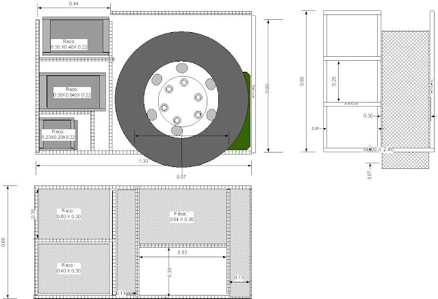

Voilà un projet d'aménagement qui n'a pas abouti, mais qui peut donner des idées.
L'idée de départ était d'embarquer une roue de secours supplémentaire.
(Il y a quelques erreurs de cotations). Le châssis prévu en acier

dommage pilu que tu n'ais pu aller au bout de cet amenagement,car il est tres bien pense.
voila ce que prevois comme finitions sur le mien,car comme je le disais,tout cela est modulable et peut etre revu en fonction des besoins.
le plancher articule ne changera pas,je vais simplement remplacer les caisses en plastoc par un chassis de stockage en bois
le schema est une ebauche sans cotation,mais je pense que ça pourra aller puisque j'en reste dans cette configuration,au materiel deja en place...

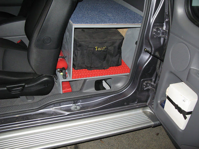

Salut Marc ,qqs photos de l'ouverture du caisson AR qui ouvre un grand espace pour le petit matos
Et toujours la place du toutou
