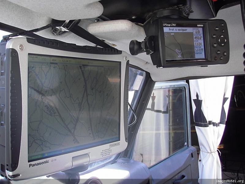

Raid Lover
Messages : 282
Enregistré le : dim. 26 juin 2011 18:34
Localisation : Marrakech
Re: Comment fixez vous votre ordinateur dans votre véhicule?
Message par Raid Lover »
Désolé de n'avoir pas apporter ma contribe plus tôt :oops: je vais tenter de corriger mon absence :aille:
Voilà, en image comment j'ai fixé mon CF dans mon Land ! C'est artisanal mais ça tient ;)
D'abord j'ai viré le rétro et mis un support de micro de VHF que j'avais en rabe à la place pour y passer la sangle du CF
Ensuite j'ai vissé un support de RAM pour mettre sur les guidons sur le tableau de bord, j'y ai mis un petit bras avec une platine ronde sur laquelle j'ai mis un scratch qui vient se fixer sur le scratch que j'ai positionné sur le CF
Au dos du CF j'ai également mis deux bandes de scratchs qui viennent s'appuyer sur un bras ventousé au pare-brise et muni d'une platine large sur laquelle j'ai également collé des scratchs :super: ça te cause ou tu veux plus de détails :oops:

Trophyman
Messages : 249
Enregistré le : jeu. 6 janv. 2011 10:48
Message par Trophyman »
Merci de ta contribution, mais j'aurais des craintes en cas de chocs, ayant mes enfants à l'arrière!!! Par contre je note la manière dont tu as fixé ton GPS au plafond, ça me donne des idées pour le mien!!! Merci à toi
