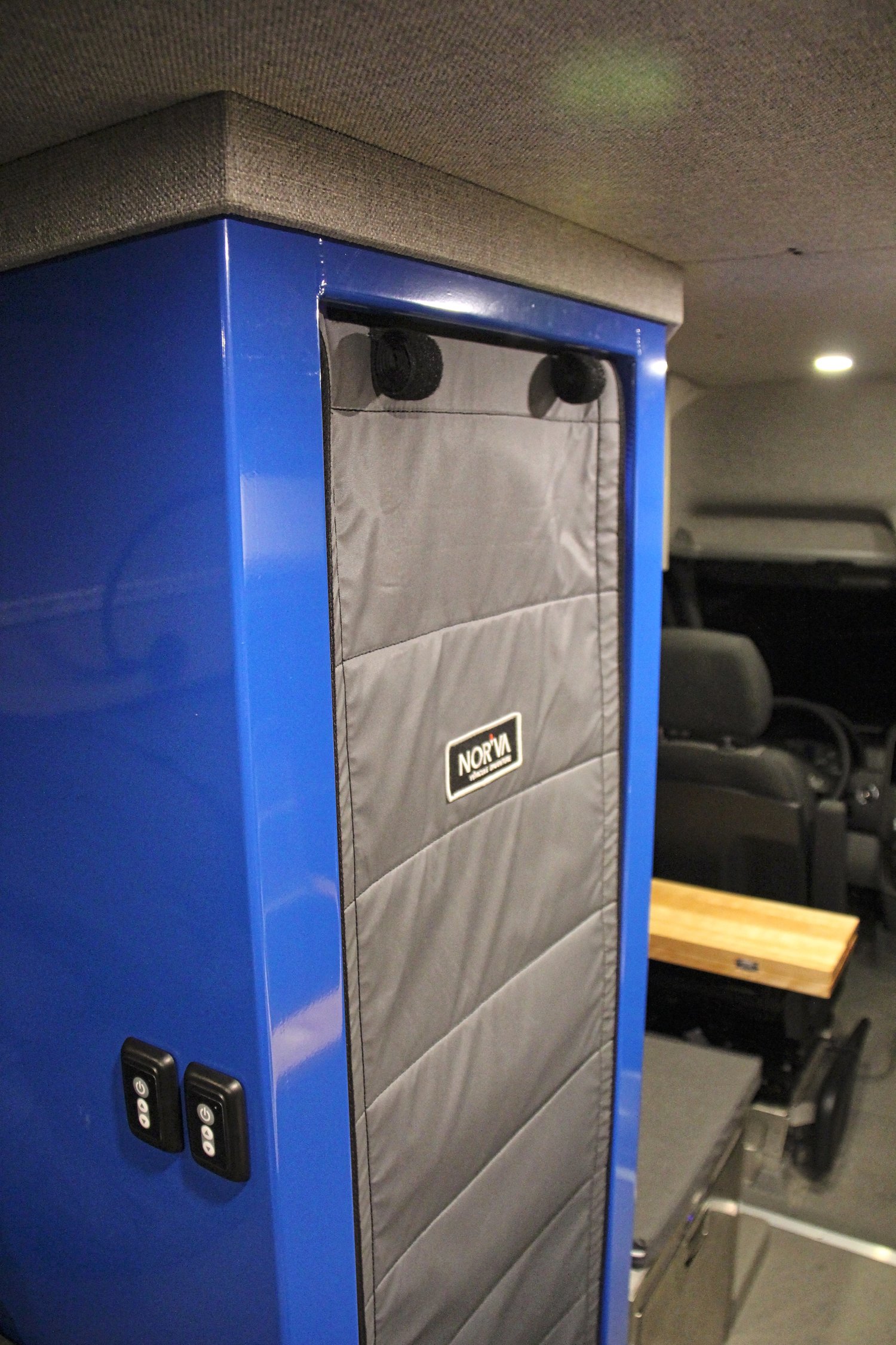

La douche installée en intérieure derrière un rideau est une fausse bonne idée, à mon avis (et par expérience sur une précédente cellule). Une cabine fermée et étanche est incomparablement plus pratique. La fermeture par un rideau rigide du type Norva est à préférer à un simple rideau souple là aussi. Il existe aussi, en Europe, un rideau enroulable latéralement (comme un store) qui semble pratique.

merci pour ton conseil sur la douche. Tu as une marque, modele, lien du rideau enroulante dont tu parles, stp ?

Pour ce qui est de la douche, on a aussi opté pour un système de parois fixes et pour l'instant rideau de douche qui sert de porte. Du coup, c'est pratique pour doucher les enfants, et le rideau ne prend pas de place dans le couloir quand on veut entrer/sortir de la douche. Ca se nettoie en 2 secondes, et on peut changer d'ambiance en passant chez ikea ou un magasin de bricolage :) Le rideau rigide a l'air pas mal. Le truc ennuyeux sur le transit au niveau de la douche, c'est un petit renfort de carrosserie au niveau du sol pile poil dans la cabine de douche si tu as une 2eme banquette ou des sièges en 2eme rang. Mais de toute façon, si tu aménages un fourgon, tu verras qu'il y a presque toujours un truc où tu ne veux pas ;)

Pour la douche, ton idée de rideau est pas mal, si je trouve pas le système comme chez Norva"

Pour ce qui est du rideau de douche à enrouleur horizontal, voici un première fournisseur européen :
https://mamparasenrollables.com/tienda/ ... arcos.html
https://mamparasenrollables.com/es/inst ... e/@@stream
On trouve la même marque Roll System sur Amaz0n (à fuir bien sûr).

Un rideau de douche aimanté pour la porte ou le système enroulante https://mamparasenrollables.com/tienda/ ... arcos.html
Même si je suis pas adepte d'une douche dans un espace aussi petit, sauf peut-être en la situant dans le passage d'entrée pour ne pas gaspiller le volume, il existe une solution qui semble assez bien pensée chez EVO Design au Royaume Désuni qui propose tout un tas de mobiliers pré-assemblés ou en kit destinés à l'aménagement des fourgons :

Pour la fermeture de la douche, plutôt qu'un rideau volant classique qui est la pire des solutions à mon avis, en plus des solutions déjà évoquées plus haut, il y a également la "tambour door" assez facile à installer pour un confort supérieur.

Pas mal cette idée de tambour door, tu crois que l’on peut adapter ça dans le GCS ? Et même virer la porte d’origine .
C’est vrai que le rideau de douche c’est pas top , mais on s’habitue 😏

Pas mal la solution des english

Pour la "tambour door" rien de très compliqué pour l'installation :
"https://www.youtube.com/embed/dRDoL_XF74M"
