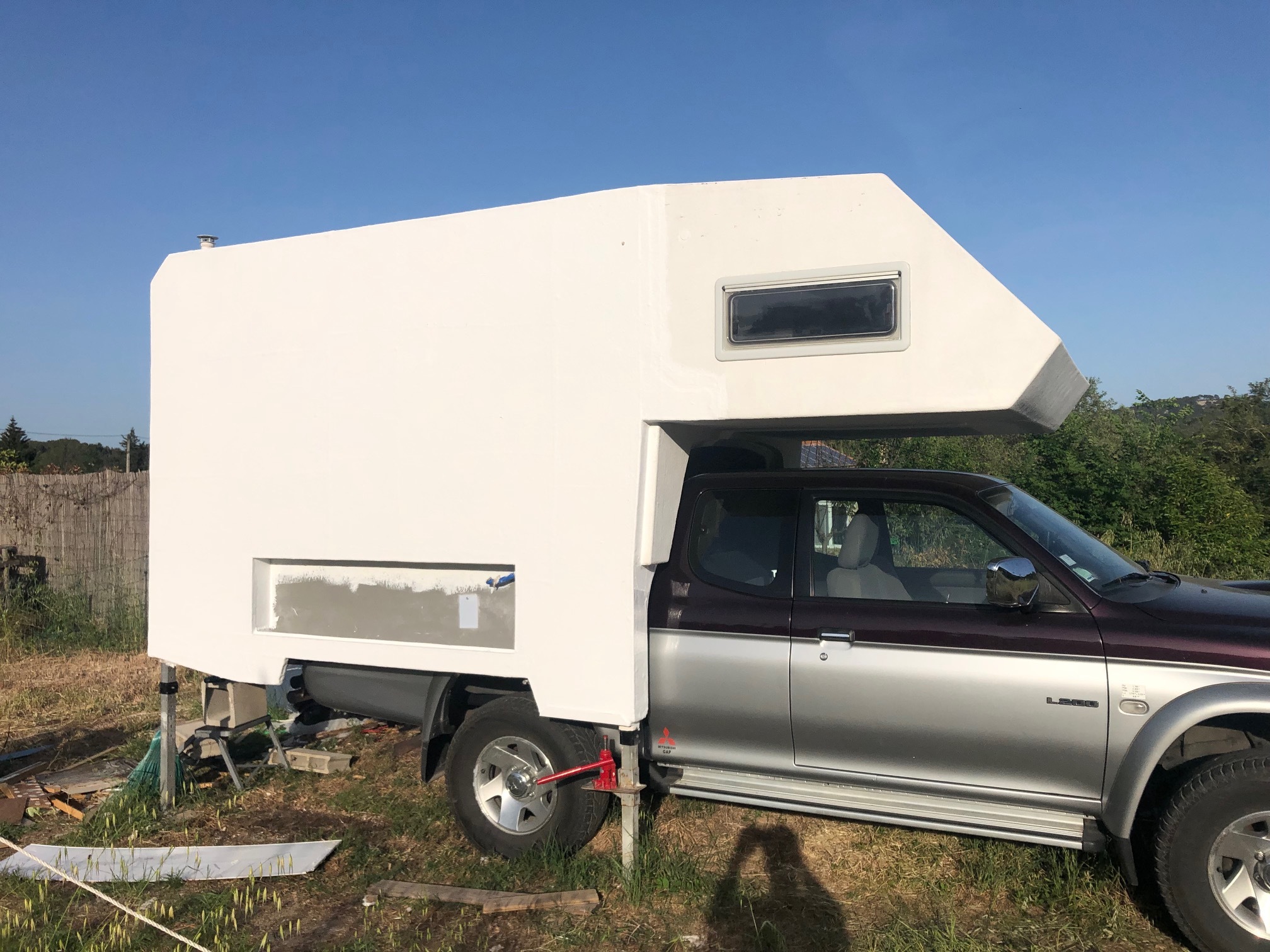

Y'a donc maintenant un peu plus de 3 mois que j'ai fait l'acquisition d'une Clemenson datant des années 2000 (voir fin 90').
Pour une première c'était loin d'être un coup de maitre...Je pensais avoir un peu de travail de réfection à faire, au final j'ai donc dû restaurer quasiment une face complète, le plancher et lui refaire une partie des fesses.
Voila à quoi ça ressemblait sous la belle couche de peinture toute neuve :|
La pourriture était traversante, l'intérieur n'était donc pas beaucoup plus glamour :
Le toit avait était restauré mais il restait les séquelles des infiltrations précédentes :
A l'extérieur c'était pourri jusqu'au niveau du pied avant, heureusement le pied était préservé, petit coup de chance dans ce marasme car sans ce pied l'opération aurait été vraiment plus compliquée :
Bref, je n'ai pas eu d'autre choix que de faire tomber le panneau entier, dont la patte arrière :
A ce stade j'étais pas loin de penser que j'avais plus qu'à mettre un auvent et transformer la bête en buvette ou food truck à domicile...
Mon voisin lui pensait que je ferais mieux d'en faire un abri de jardin.
Une dernière option suite à une averse a été de laisser trôner le tout au milieu du jardin telle une oeuvre de Christo :mrgreen:
Je me suis finalement remonté les manches et après quelques journées de boulot j'arrivais à mettre le chantier hors d'air :
Gros ouf de soulagement à ce moment là, même si le pronostic vitale restait encore engagé.
J'avais toujours peur qu'une fois les cales enlevées tout se désintègre.
J'ai donc entamé la partie fibre de verre, travail au combien fastidieux sur une étendue pareille, surtout que je bossais à la verticale. La résine ça pue, ça colle, faut en préparer tous les 1/4 d'heure, bref, c'est vraiment pas une sinécure.
Mais au final après deux couches de topcoat le chantier était enfin hors d'eau ! Et la bête tenait droite même sans ses béquilles !
Ça ne se voit pas sur la photo mais la finition est un peu grossière. J'ai vu y'a quelques jours qu'il existe du mastic polyester, ça lisse la fibre, ça doit protéger un peu plus l'ensemble et ça donne une finition je pense plus proche de celle d'origine. Je pense faire un essai sur le bas de la cellule.
L'intérieur était également déjà plus accueillant, et la bête avait une patte arrière toute neuve :
Après le flan (qui n'était pas du gâteau), je me suis attaqué au plancher, pas vraiment pourri mais rafistolé de-ci de-là, j'en ai profité pour le rabaisser un peu et gagner quelques centimètres afin de renforcer l'isolation.
Dépose du plancher. Très utile pour l'aération en ces journées déjà de plus en plus chaudes.
Et remise à neuf. Désolé j'ai pas encore eu le temps de passer un petit coup de balais même si l'envie d'en mettre un grand m'a plusieurs fois traversé l'esprit.
Je pense ajouter une couche de liège (en panneaux de 2cm d'épaisseur) histoire d'avoir les pieds au chaud pendant les futures longues soirées d'hiver.
Il y avait aussi une petite infiltration sur l'arrière :
J'ai donc refait tout le côté gauche de la porte d'entrée, et supprimé la fenêtre qui était en simple vitrage et qui sera l'emplacement de la douche dans laquelle une fenêtre n'aura plus d'utilité.
Une fesse gauche toute neuve.
Voila, l'aventure continue...depuis le début de la semaine j'étudie le système de fixation.
J'ai non sans mal enfin réussi à poser la cellule sur le pick up, une bonne galère !! Le terrain n'étant pas vraiment plat ça ne doit pas aider.
Mais ça fait plaisir de voir l'ensemble commencer à ressembler à un attelage digne de ce nom ! :coeur: :inlove: :coeur:

Merci anduril, et merci Manard. Le courage oui un peu, c'est surtout que je n'avais que deux options, tout foutre en l'air et oublier mes envies de voyage ou bien me retrousser les manches.
Pour répondre à ta question Manard, oui c'est du sandwich, une couche de contreplaqué, une couche d'isolant, et une deuxième de contreplaqué.
Je me suis très fortement inspiré des travaux de LumaRodeur, de son expérience et de ses conseils. Sans lui et sans ce forum je ne m'en serais certainement pas sorti. Ou tout du moins j'aurais eu beaucoup plus de mal à trouver le courage nécessaire.

Concernant l'aspect granuleux de l'état de surface de ta rénovation, à mon avis je le laisserai tél quel, car en surface du topcoat il y a une pellicule de paraffine qui permet la polymérisation sans contact avec l'air. Pour la retirer tu devrais tout poncer et les petites creux ne seront pas faciles à atteindre. L'état de surface des cellules Clémenson n'est pas d'origine lisse, donc ça ne devrait pas trop se remarquer.
Bonne poursuite de tes travaux
Faudrait que je fasse une photo de plus près, mais je te garantie que l'aspect entre la partie restaurée et celui d'origine n'a vraiment rien à voir. C'est pas très grave, d'autant que je pense au moins mettre un coup de peinture plus à mon goût que le blanc qui pète et ça atténuera surement la différence. Mais sur la partie basse (sous la cellule) je me dis que ça protègerait un peu plus, j'ai déjà fait quelques belles estafilades en reculant le pickup sous le cellule :pasdrole:
Mais je comprends pas bien ce que tu veux dire à propos du topcoat, tu penses qu'on ne peut pas passer un coup de mastic directement sur le topcoat ?

Le gelcoat seul ne polymérise pas correctement au contact de l'air, c'est la raison qu'il faut qu'il soit isolé de l'air quand il est appliqué en finition avec une dernière couche qui contient de la paraffine, quand j'ai appliqué la dernière couche sur ma cellule, j'ai ajouté du styrène paraffiné. La fine couche de paraffine remonte à la surface et isole le gelcoat de l'air. C'est la raison pour laquelle si tu veux en appliquer une nouvelle couche ou faire une peinture qu'il est nécessaire de poncer les surfaces précédemment recouvertes. Le topcoat est du gelcoat avec cette paraffine. Si Def130 passe par là il confirmera ou complètera.

J'ai vraiment hâte d'entamer le travail de l'intérieur mais celui-ci est sans cesse repoussé...
Là je viens de retirer la protection de la benne pour pouvoir préparer les points de fixations de la cellule. J'ai changé d'avis d'ailleurs, je vais m'en tenir à une fixation sur le haut des ridelles je pense, et peut-être la compléter par une fixation sur la face avant verticale de la benne. Mais j'ai trouvé un très gros et vilain point de rouille sur un passage de roue. J'ai donc enfilé mon costume de carrossier X|
@Manard :
de ce que j'ai retenu le topcoat c'est du gelcoat auquel on ajoute un durcisseur (merci au professeur LumaRodeur :happy1: ), je ne sais pas si ce durcisseur est à base de paraffine mais dans mon cas la proportion de durcisseur est tellement faible (1 à 2%) que je ne vois pas comment ça peut venir entièrement recouvrir la surface sur laquelle on applique le topcoat ?
Il me semble avoir lu par ailleurs qu'il est possible de peindre sur du topcoat, sans avoir forcément à le poncer. Sujet à creuser...

Pour l'aspect granuleux, je viens d'aller voir "peinture raptor" Facile à travailler et pas si cher que ça pour une bonne protection, ce serait peut être la solution ?
Deux tons à partir d'un beige idem pour le pickup. Quand même moins délicat que la peinture "automobile" .

la peinture Raptor on m'en a parlé pour protéger la benne, j'ai vu le rendu sur le 4x4 d'un collègue (sur les marche-pieds), c'est nickel. Faut que je jette un oeil à ça.

J'ai finalement repris le principe Clemenson, à savoir boulonner la cellule à l'aide de filetés sur le haut des ridelles. Mais c'est une galère sans nom !! :roll:
Essayer d'aligner 4 boulons situés sur le haut des ridelles sur 4 trous situés dans la cellule au centimètre près, j'ai l'impression d'être Thomas Pesquet en train d'arrimer un module spatial sur la station ISS...mais j'ai malheureusement pas son talent.
Sans assistance particulière (j'ai vu quelqu'un mettre des roues sous les pieds de la cellule pour pouvoir la bouger) ça me semble plus que compliqué. Même si c'est très occasionnel ça n'est vraiment pas pratique du tout. Ça fait une heure que j'avance, que je recule...que je braque un peu à gauche, puis un poil plus à droite...c'est infernal :rougefaché:
Besoin d'une pause...

j'ai utilisé le même type de fixation pour notre cellule amovible dans la benne du pick-up, et ce depuis plus de vingt ans, sur deux cellules différentes.
Afin de faciliter la manip de mise en place, j'ai prévu des butées qui permettent de positionner avec suffisamment de précision la cellule dans la benne.
Lors des derniers 10 cm de course, la cellule est recentrée par deux patins latéraux et lorsqu'elle est en butée contre la paroi avant de la benne, sa position est définie.
Il suffit de la descendre et les quatre trous se trouvent donc alignés avec les quatre écrous noyés (avec jeu) dans les ridelles, pour pouvoir engager les quatre vis généralement sans problème.

merci beaucoup pour ta réponse. Je vais cogiter là dessus. Tu les as fixées sur les parois de la benne les butées ? Ou bien ce sont juste comme des cales en bois qui prennent appuis contre les parois ?
Messages : 4635
Re: La baruletti
En fait, j'ai confectionné des pièces mécanosoudées qui sont fixées à la place des anneaux d'arrimage avant dans la benne du HiLux.
A la place des anneaux d'arrimage arrière, je fixe également une roulette horizontale de chaque côté du passage d'entrée qui permettent de guider la cellule depuis son entrée dans la benne jusqu'au fond. Ainsi pas de raclement sur les cotés (il faut dire qu'il n'y a que 15 mm de jeu latéral !).

Ok, je vois à peu près, même si pas simple à visualiser, et pas si simple à mettre en place...si tu as le temps de faire quelques photos je suis preneur.
Pas bête les roulettes ! Avec des roues en forme de boule ça peut fonctionner dans tous les sens. Je me demandais comment éviter les raclements. Je pensais à faire des pièces inclinées (laissant plus de largeur sur la hauteur).

beau boulot !
je mettrais aussi une petite fenetre/aération dans la salle de bain ;)
