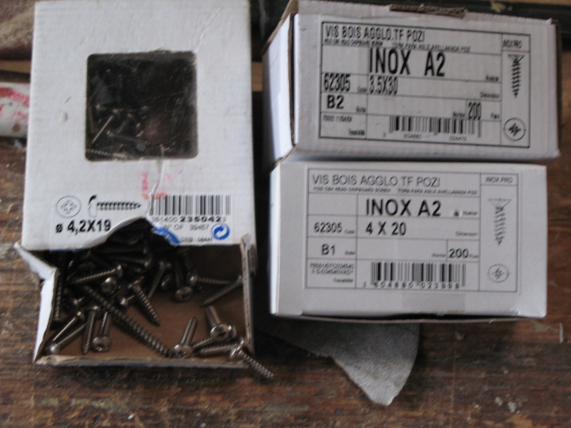

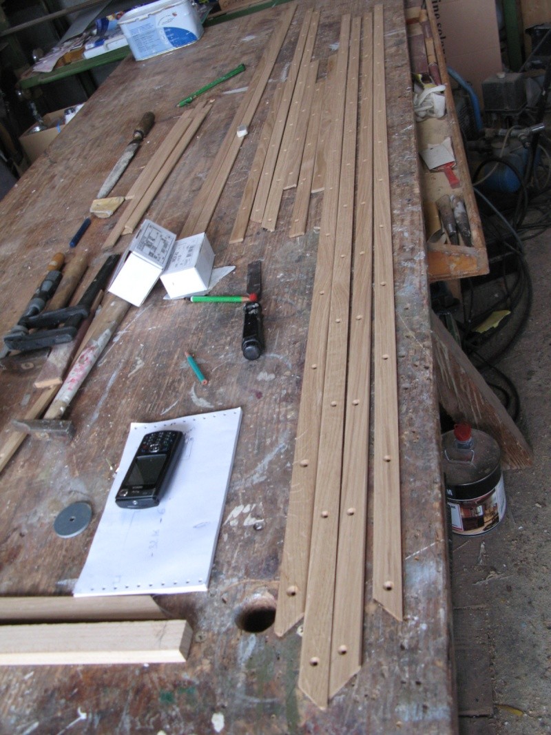

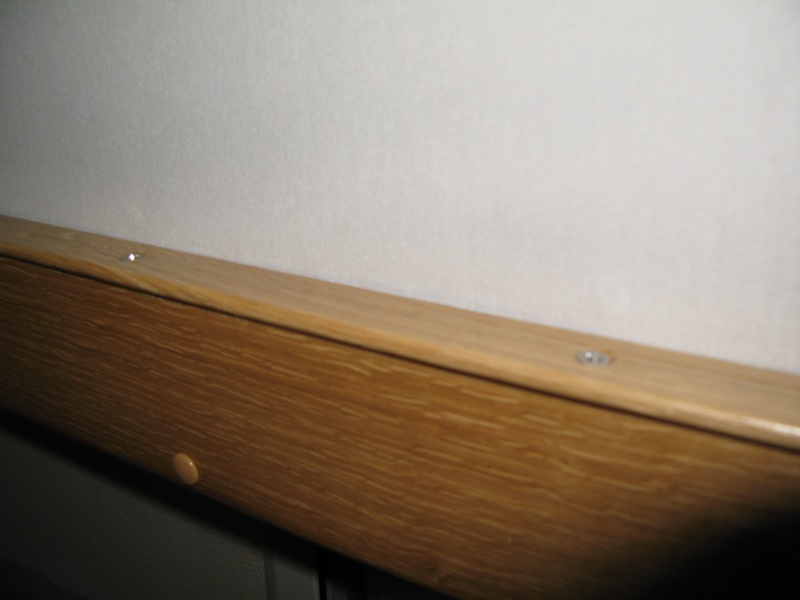

Les baguettes 18 ml environ (chêne) 25mm X 6mm et les vis inox n'attendent que la toile, promise par le sellier pour la semaine Image
Pour un aménagement de cellule, préférer toujours de la visserie Inox avec un coût plus cher de 20 à 50% mais un petit inconvénient fragile au vissage et dévissage.

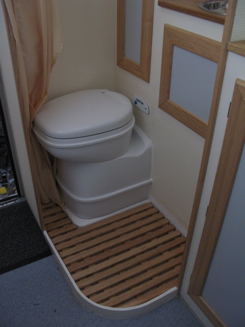

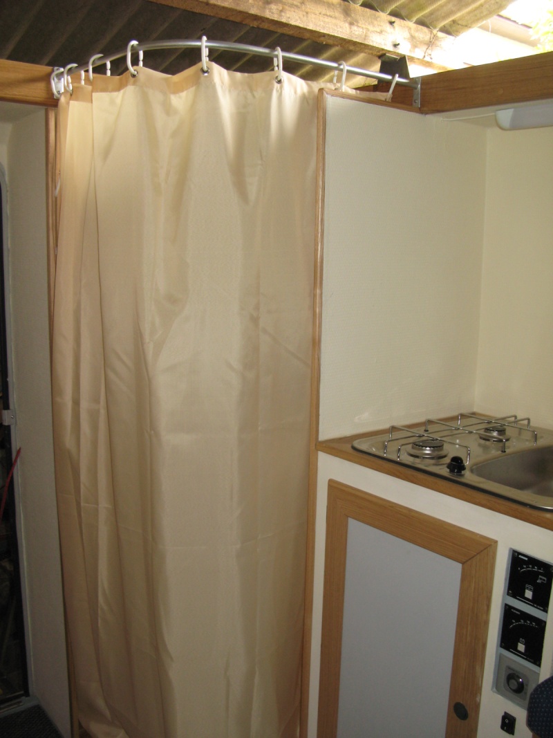

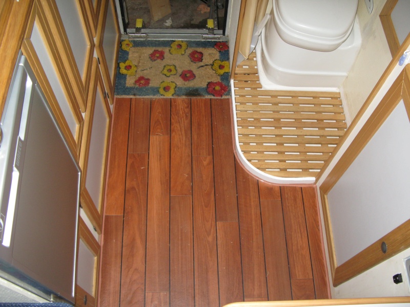

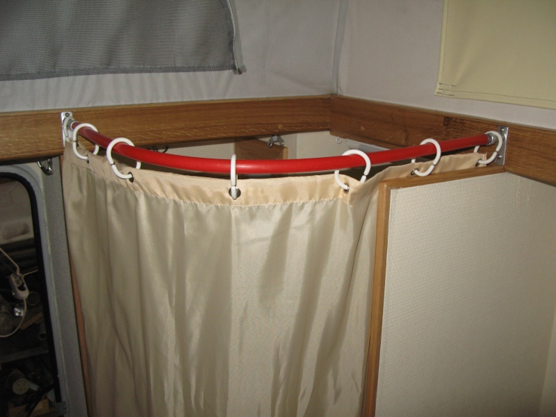

Tringle à rideau, caillebotis, rideau souple, le petit coin est opérationnel.
Un système de ventilation statique" Thetford"

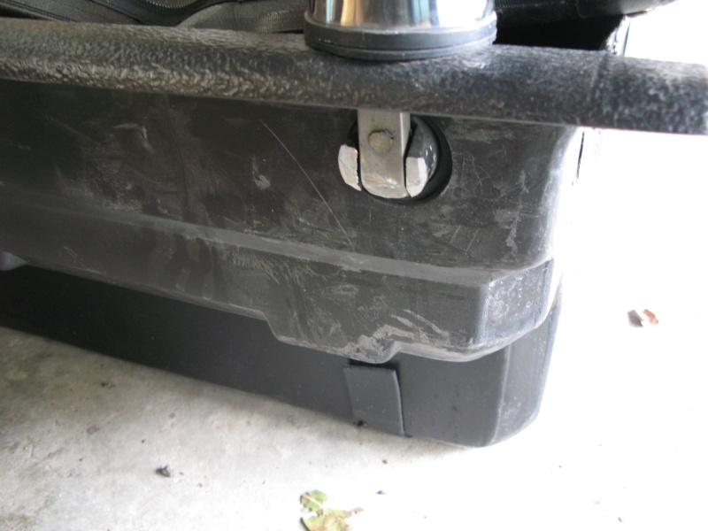

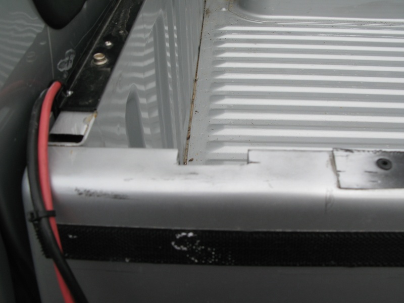

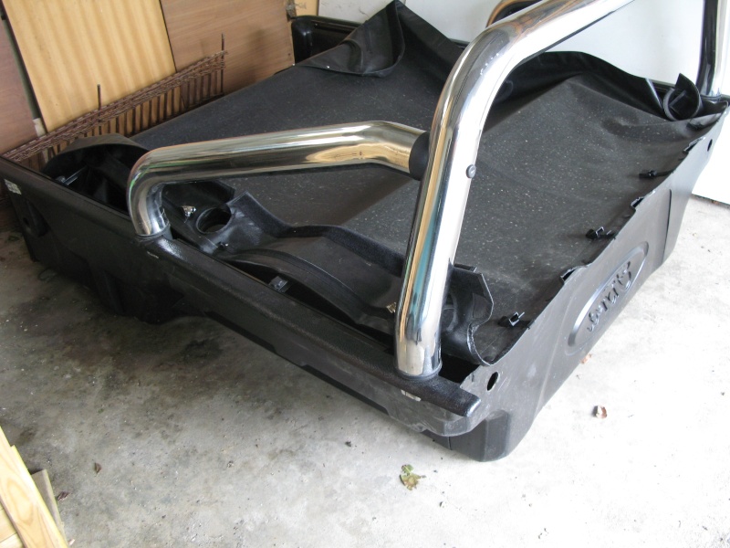

Astuce du jour Image ou comment je fais pour sortir le couvre benne en plastic, qui vraiment n'est pas facile à sortir avec les arceaux.
http://Image
En premier lieu faire une encoche de chaque coté de la benne pour permette aux supports d'arceaux de se dégager au moment de la levée du bac,vu que les arceaux sont solidaires du bac.
Puis faire sauter la lèvre supérieure du bac sur tout l 'avant avec une scie sauteuse (lèvre 1cm environ)
Les 4 supports seront modifiés le plus possible pour pouvoir passer dans les encoches de benne (pour les encoches de benne deux que sur l'avant suffiront) l'AR ne gêne pas car le bac est plus souple au centre.
Il suffira de sortir les 4 anneaux d'ancrage .
On la lève à deux personnes (pas lourd) pour extraire l'ensemble bac, arceaux et la bâche, opération très rapide en moins de 5 minutes.

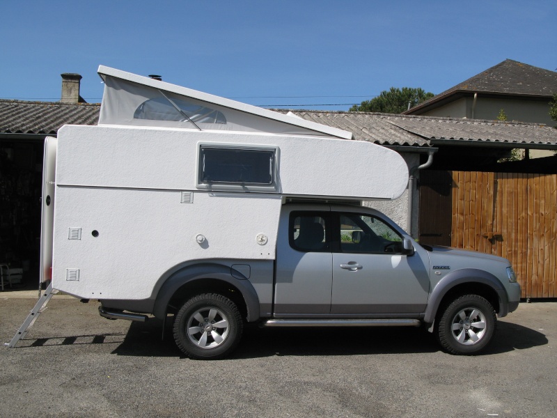

Aujourd'hui pesée pour voir la charge utile.
Cellule pratiquement prête à prendre la route
Avec 50 l d'eau, boilier : 10l .
Tout le couchage en place.
Coin toilette garni.
Cuisine : ustensiles au complet.
Panneau solaire etc....
Carburant PU 60%.
gaz GPL au 3/4
cellule = 580 kg Image
La cellule vide doit se situer à moins de 500 kg Image
Reste en charge utile soit 3070 kg - 2460 kg = 610 Kg Image
Comportement routier sur 10 km très bon.
On remarque les renforts de suspension Ironman Load +

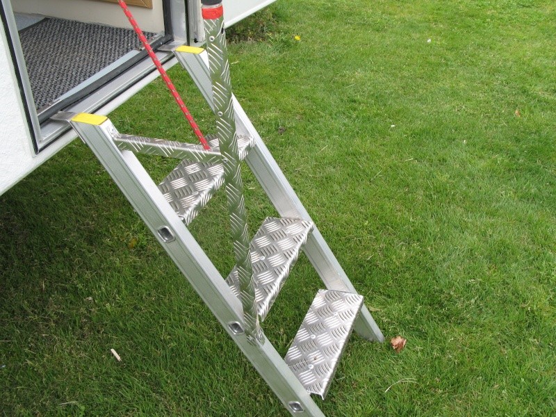

Les marches avec de la tôle striée alu ont augmenté le confort du pied

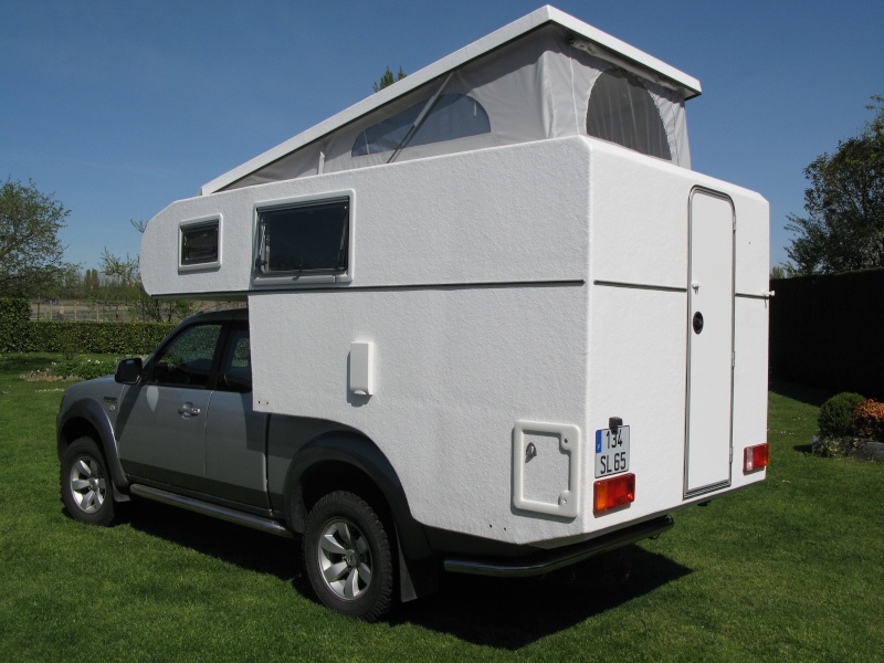

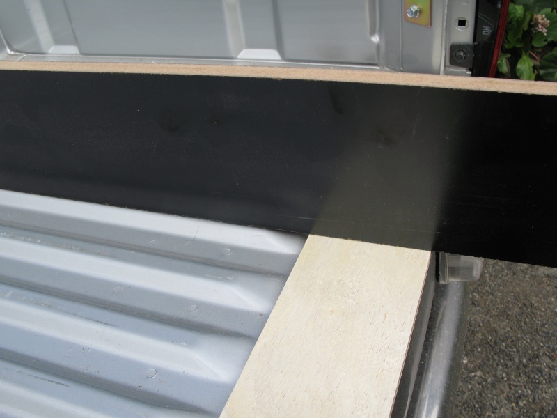

Je vous poste une petite astuce Image pour PU / cellule amovible .
Pour gagner de la surface, car la longueur de la profondeur de benne net pas exacte nous perdons au moins 13 cm de portée.

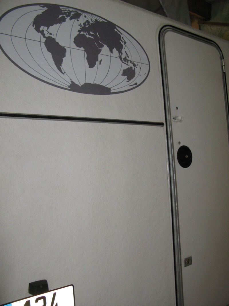

Regardez cette photo tout les PU sont construits comme cela, à cause de la fermeture de la porte AR Image
Dans mon cas un CP extérieur raboté à 9mm X 130mm et sur la largeur fera l'affaire .
Prévoir du sika avant la pose de la cellule, la cale resta à demeure sous la cellule .

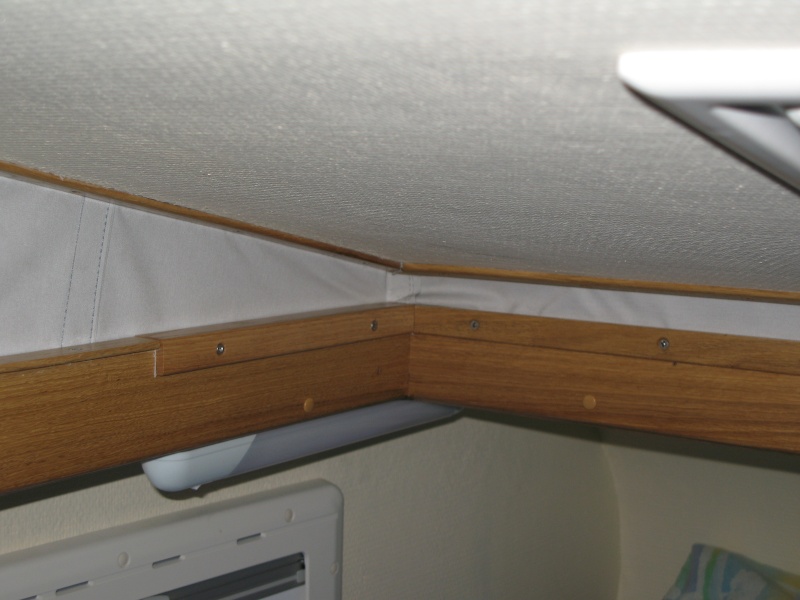

La toile en cours de mise en place.
Moustiquaire AR, transparent sur les cotés avec volets réfléchissants intérieur

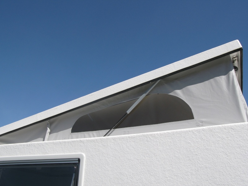

J'ai changé les vérins de toit ,de 40 kg je suis passé à 50 kg, les premiers trop faibles avec le panneau solaire Image
La gaine sur la gauche sert au passage du fil panneau solaire à la cellule Image

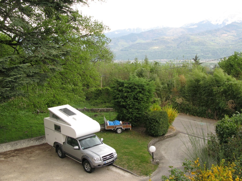

21 Avril 2008

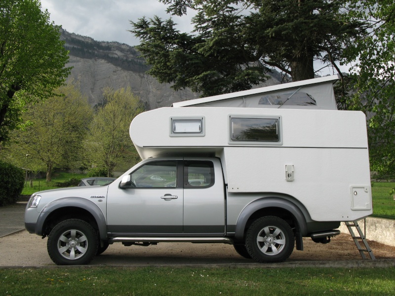

De retour de notre périple de 10 jours dans la région de Grenoble /Chambéry
Plus de 18OO km sans autoroute avec une remorque (moitié du trajet ) Retour Grenoble , col de la croix haute , Serres, Vaison la R, Pont s Esprit . Soit 10,7l de moyenne avec beaucoup de pluie et de vent
La toile donne une grande clarté avec ses cotés translucide Image
Avec sa partie AR volet/ moustiquaire, l'aération ne manque pas dans la cellule et ses 2 baies à projection + lanterneau
Par nuit fraîche le Truma 2400 (toujours très économe) a maintenu une T° très agréable thermostat à 4, toit ouvert ou fermé
Nous avons par fort vent/pluie fermé le toit pour la nuit, le confort reste au rendez vous sous une hauteur de 1,67m.
Pour la conduite j'ai trouvé un très bon comportement dans les virages ronds points ,reprise . On sent que le centre de gravité est au plus bas.
Il faut dire que 580 kg avec les renforts Ironman .Réglage au plus faible.
Les rétroviseurs du Ford sont larges et ne demandent pas d'extension au vue de la largeur de la cellule 1,90 M
Vitesse maxi sur voie rapide 134 kh ( GPS)

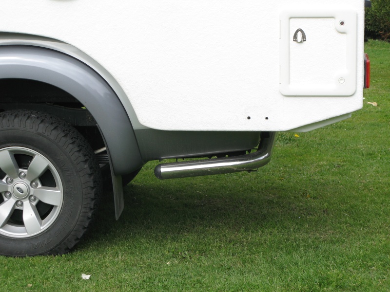

Dans les jours à venir, quelques motifs à faire. Marche pied trop long qui empêche parfois la fermeture de le porte .Tringle de douche à rendre amovible .etc..
PS: le marche pied qui rentre à l'intérieur (sert de porte vêtement ) Image

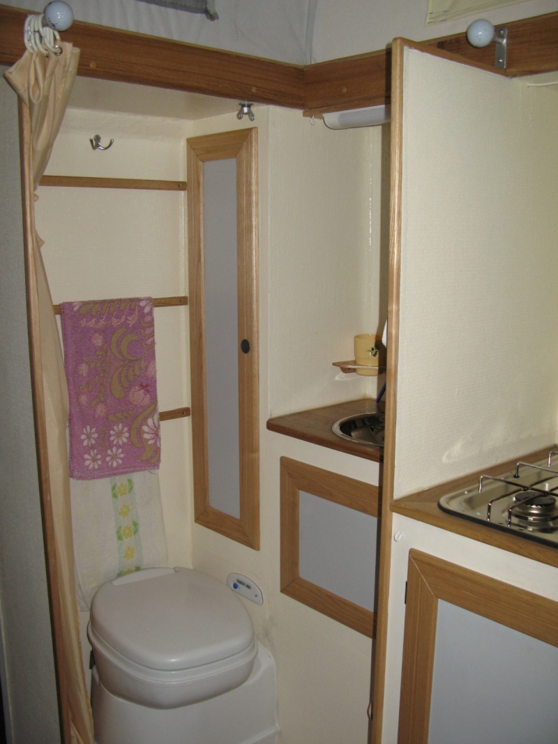

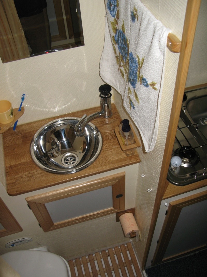

Modifications dans le cabinet de toilette.
Avant
Aprés :modification avec une baguette souple, type baguette de ramonage, résistante, souple, amovible.
Les supports sont fermés avec des balles de golf et servent de portes vêtements.
Finition des : étagère porte bibelots, rouleau essuie tout, cartes. Porte serviettes du bois toujours du bois !!
Baguette de fixation de la toile

Le premier revêtement de sol na pas tenue a la chaleur de l'Espagne. Après ponçage du sol j'ai posé un lino imitation Tek (pont de bateau)

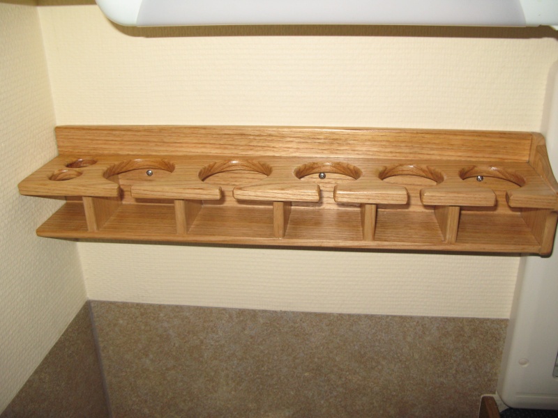

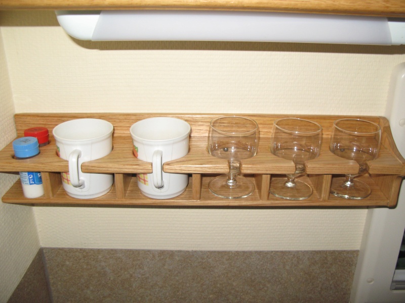

Une étagère support de verres et tasses, toujours en bois

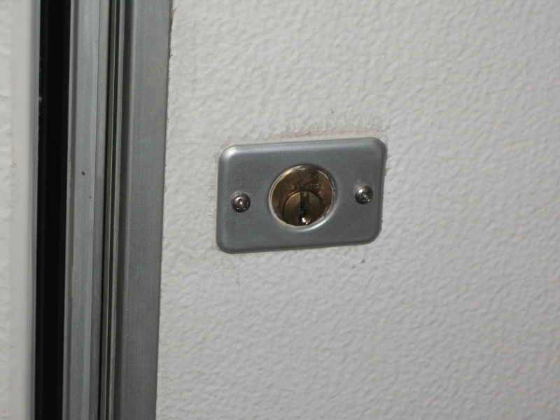

Une serrure en plus ça ne gâche rien, 3/4 bas de la porte

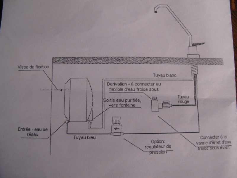

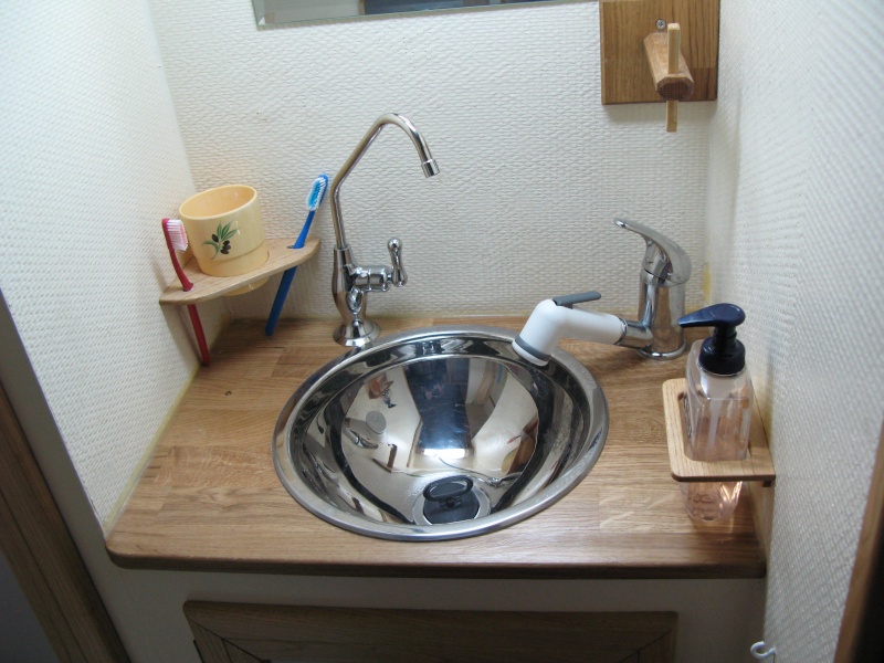

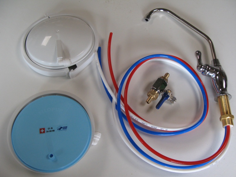

Après recherche sur plusieurs constructeurs de purificateurs, mon choix s'est tourné vers le constructeur mondialement connu " Filopur" dont le revendeur se trouve dans le 33 , fourniture des filtres en moins de 48h et beaucoup de conseils sur son produit Image
Montage de deux raccords tétines ( PER) sur la vanne à raccorder sur le réseau d'eau froide.
Code des couleurs du robinet :
Blanc= eau purifiée vers fontaine
Rouge= eau venant de la vanne 2 voies réseau
Bleu= eau réseau entrant dans le filtre.
Photo du montage
Comme vous pouvez le voir le montage est très simple
La fontaine sera fixée en bordure de la vasque inox à coté du mitigeur. J'ai choisi le coin toilette pour une utilisation optimale de la fontaine même pour la toilette (hygiène dentaire etc..) et servira pour la cuisine par sa proximité .
Débit du filtre 2l/ minute, durée de vie du filtre 3000 litres eau claire ou 2000 en eau moyenne.
29 Janvier 2010
Le robinet a trouvé sa place sur le coté gauche de la vasque et laisse libre la manipulation du mitigeur .Le porte filtre sous le plan
Pas d'eau dans installation donc pas de test
