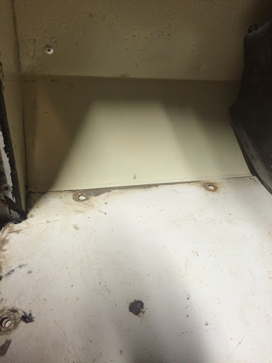

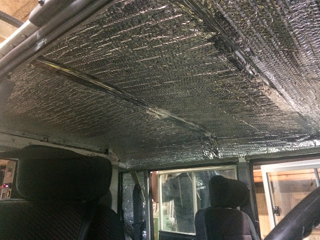

et agrandissement du passage caisse cabine

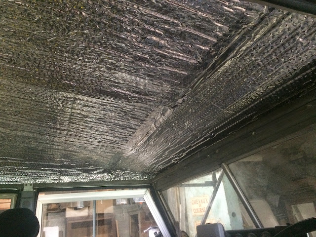

finition du passage caisse cabine avec reprise isolation et plaquage des tranches!

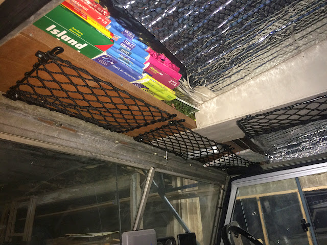

aménagement façon Airbus du toit de la cabine

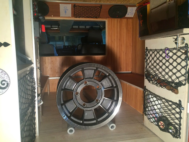

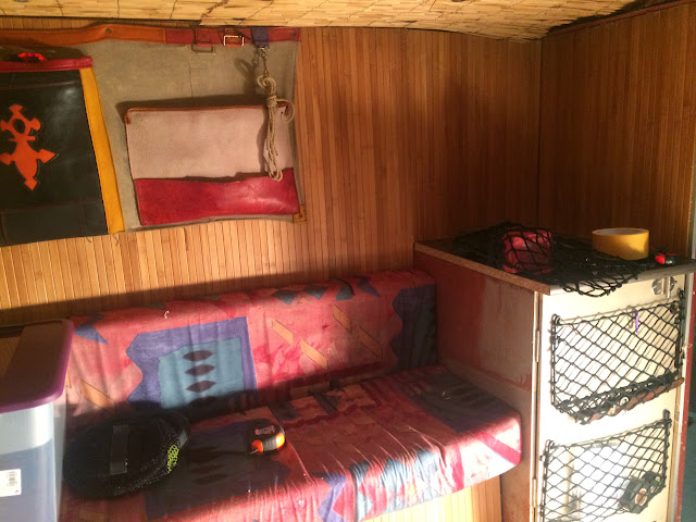

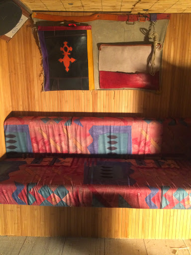

dans la cellule, meubles et bambou au mur et repose de la deco et filet

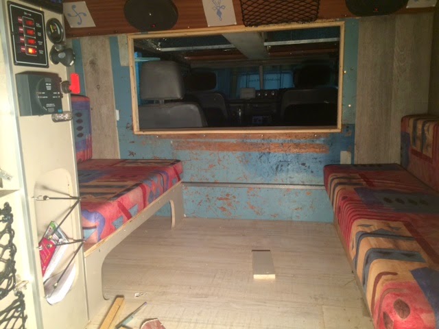

des finitions et structure du lit!

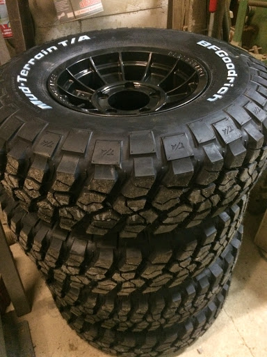

les pneu en 255 sont arrivés un grose dif par rapport au 900X16 mais bon ils seront plus polyvalent il n'y pas que le look qui compte et le 127 a roulé en 235 avant ! l'ensemble est vraiment leger avec les jantes TX

uelques branchement ce soir vite fait, heureusement il y a une console pour cacher tous les fils! :oops:

c'est petit le 255 85 16 :o

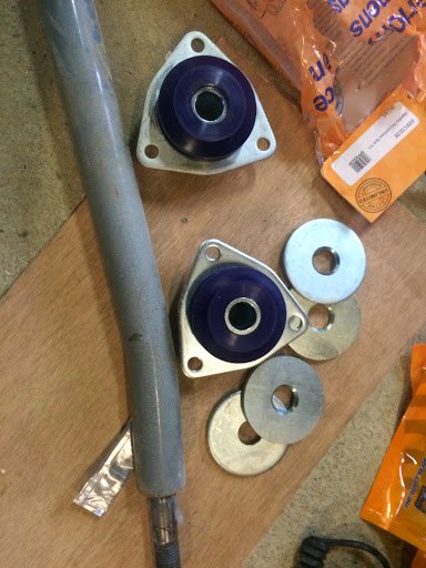

Tirant de pont changer a l'avant pour les coudés et a l'AR pose des silenbloc SuperPro australien en version bleu pour du confort!

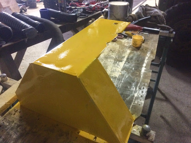

Refection de la boite a chauffage en attendant les pièces

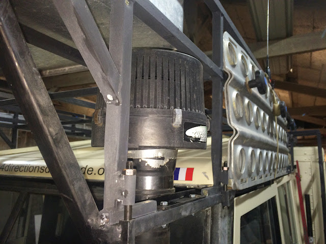

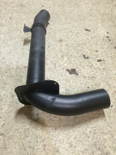

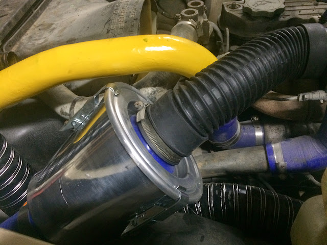

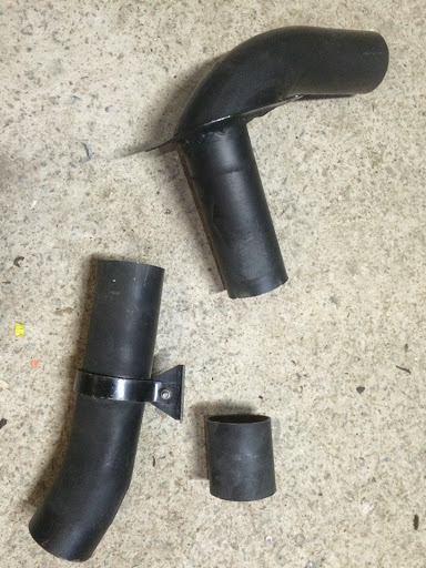

conception d'un schnorkel bien étanche en virant tout le système d'origine et gamelle protégée a l'interieur de la galerie

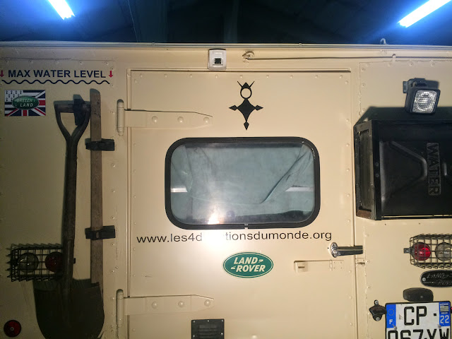

J ai décidé de refaire ma poignée de porte puisque introuvable puisque fabriqué que 2 ans avec le verrouillage dans la poignée

fait attention avec les supports amortisseurs -5 de terrafirma , j'en ai eu ,et apres 5000 km j'ai cassé une tige sur l'oeil supérieur d'un amortisseur et l'autre était dessoudé
j'avais donc monté par la suite , sur des support origine , ça ... et plus de casse

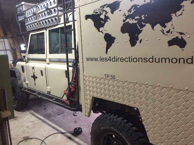

dernières photos de la 1ERE TRANCHE des travaux et photos de la 1ere sortie
Merci Martine pour le torchon
Un tablier de def et pare brise de serie, resultat les porte sont trop courtes!

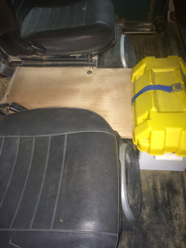

Oui c'est prevu pour la roue, mais j'ai un peu rehaussé le siege pour ameliorer la vision qui reste reduite , surtout avec un pare brise de serie 3 qui est plus petit que ce de def!

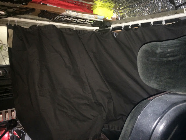

Ou as tu trouvé ton rideau noir intérieur et la glissiere ?

glissiere chez narbonne accessoires et les rideaux viennent d'une semie remorque rideau de cabine completement noir a l'interieur meme en plein jour et ignifugé, dur a trouver sur LBC
