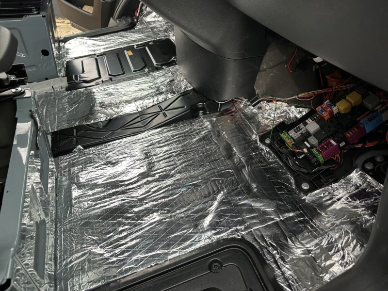

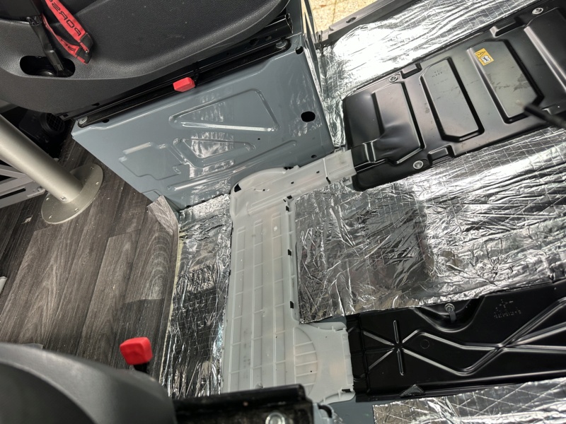

Isolation plancher cabine à l'Armaflex 8mm (les marche pieds avaient était fait le mois dernier
Raccord rapide gaz (GPL) pour la plancha extérieur, j'ai posé une vanne 1/4 tour dans le compartiment à gaz pour couper l'arrivé de gaz sur cette sortie au besoin
