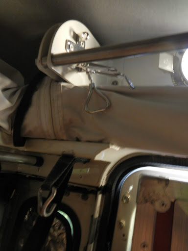

On viens de terminer la première partie ce week-end, je peux a nouveau rouler avec le Def. Il me manque les supports de lit à faire, à trouver un joint adéquate pour mettre entre les profils et surtout à trouver un système de verrouillage du toit en position fermé.
Pour l'instant j'ai mis des sangle en attendant de trouver plus pratique, d'ailleurs sur les toit Ex tec entre autre, le vérouillage se fait aussi avec des sangles ou c'est un système mécanique ?
Messages : 2752
Re: Defender 110 dans le 66
sur mon toit extec le verrouillage est assure par deux bouts de sangles a l'arriere je pourrais te faire des photos si tu veux! bravo pour ta realisation ! :)

hello Mariol
je te poste des photos du verrouillage AR sur le toit relevable
ta réalisation est vraiment bluffante ! :) je te met une photo du miens pour comparer

Merci pour les photos Anduril, ca va m'aider à y réfléchir. Je comprend à present l'utilité de cette grosse barre arrière que j'avais remarqué.
C'est vrai qu'en voyant le résultat, je suis content car je ne voulais pas que ca fasse "rajouté". Il me reste quelques trucs à améliorer mais je suis confient.
Messages : 2752
la barre AR sert aussi pour le verin pneumatique si toit charge avec galerie et autres caisses ! :)
elle me sert egalement a baisser le toit en m'accrochant dessus !

Je pensais qu'elle ne servait que de poigné pour fermer. Je comprend mieux, surtout le couple vérouillage du toit et toile arrière. Le tube que l'on voit sur une photo, c'est ce qu'il faut mettre pour éviter que le toit ne se referme en cas de grand vent ?
Messages : 2752
ce sont deux béquilles de sécurités que tu place a l’intérieur pour éviter en cas de pbs sur un vérin ! de se retrouver en sandwich ! :)
on les intercales entre le toit et le cadre inferieur
