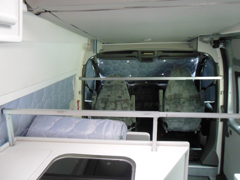

PS : les algorithmes de G..gle me proposent ce matin ces quelques vues d'un camping car Dreamer Camper Five (2022) qui révèlent un système alternatif aux rails.
Des bras articulés soutiennent l'avant et guident le mouvement de la couchette, une sangle soutient l'arrière.
Une piste à explorer et qui est peut être voisine de celle de ton ITINEO...

C'est bien le système que je cherchais...et que je ne trouvais pas, mais l'ancien modèle, sans les protections, caches du système.
Et sur le mien pas de sangle seulement le système métallique.

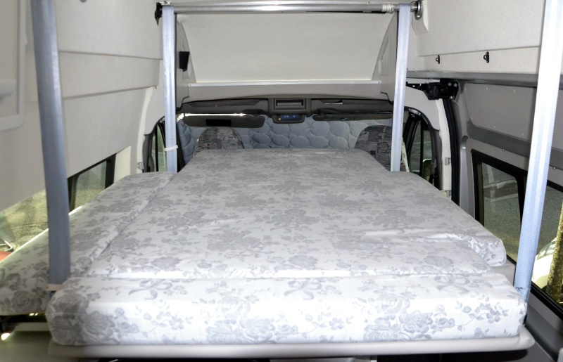

Et quelque chose de ce genre (Camping-cars Ligériens) ?
Motorisation ? https://store.mdp.fr/mdp_fr/111-558112.html
Une petite translation horizontale manuelle ensuite ? 8-)

landroudeur64 a écrit : dim. 18 juil. 2021 14:00un point d'ancrage axial (ou un latéral de chaque côté) pour retenir la "balançoire"
De ce genre ?
Ou çà ?
