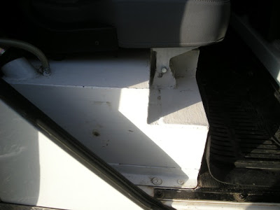

En ce qui concerne le mien, en dessous du siège passager avec remplissage par l'extérieur.
tu peux aller voir sur le message que j'ai mis sur casa: L'azalai d'Air-win : l-azalai-d-air-win-t149.html
la photo du réservoir, c'est çà:

Ca marche super bien :frime1:
Le tout fait en acier 10/20 (??) avec cloisonnement anti glou glou par mon soudeur préféré de Salé pour le cout modique d'environ 60 euros ... :super:
une autonomie assurée de 1300 km
Les photos
A plus
