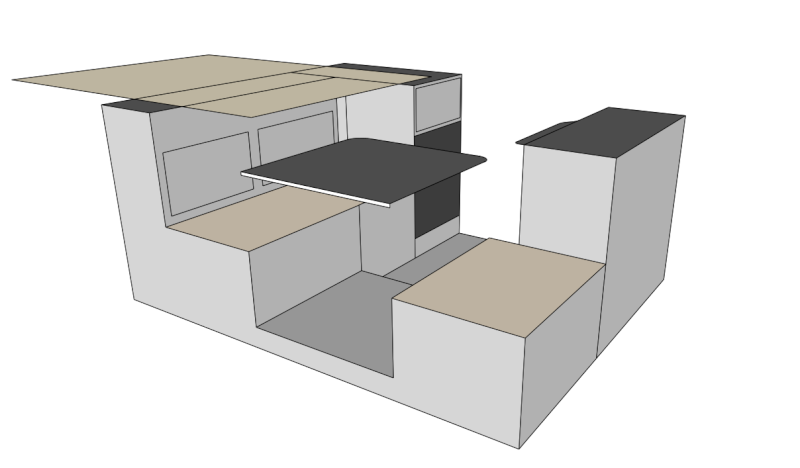

l'aménagement sera çà.
Plan 3D rapidement fait par Loisir K-oncept pour nous faire baver.... et çà marche, y'en a plein le clavier!!!
descriptif:
- Coté gauche: Porte latérale.
- En entrant à gauche, cuisine AR: évier, puis cuisson, rangements dessous amputés par le pan coupé, avec du léger dans les placards bien sur.
- A droite, frigo 60 L, accès facile int/ext , pas obligé de monter dans la cellule à chaque fois + rangements gamelles et autres...
- Coté gauche: Dinette latérale surélevée sur une estrade de 10 environ qui cache le passage de roue + rangements, avec 1 banquette AR de 75 et une grande de 120 en face pour manger à 3 sans problème, 4 avec un tabouret en bout.
- Couchage pitchoun sur banquette 120 x 55 ou lit dans la longueur (avec table en bas) d'environ 100 à 75 de largeur et environ 180 de longueur. Confort pour un adulte en léger travers, il y aura 1.90/1.95 de longueur.
- Le sommier relevable sur vérins est un 1.40 x 1.90, comme avant.
- Eau 80/100 L et batteries au sol, le tout centré à l'avant.
- Eau grises environ 15 L pas plus je pense, sous cellule.
- Chauffage gaz dans le coffre de la banquette avant, une bouche coté dinette pour les petons et une bouche direction la couchine, là ou on fait à mancher!
A l'extérieur de la cellule:
- coté droit ( coté porte), à l'avant, un grand coffre de rangement environ 50 x 50 x 80: table, chaises, BBQ... qui dégagera l'espace derrière le siège passager.
- Coté gauche, coffre avec boiler en 12 V qui tourne en roulant uniquement, gaz (2 x camping gaz de 3 kg), outillage, sangles etc...
L'arrière du porteur space cab:
La roue de secours devrait passer derrière le siège conducteur pour alléger encore l'arrière et répartir les masses droite/gauche + cales ...
Si besoin un jour, on se rajoutera juste un pneu de secours, pas de deuxième roue complète.
Pour des destinations plus lointaines, on va voir pour mettre, à la place de la roue de secours, une réserve de gasoil de 15/20 L au cas ou, sinon des jerricans de 10 L qui trouveraient facilement un rangement quelque part et ce sera du ponctuel.
Du coup, on a libéré l'espace derrière le siège passager, remise en place de la demi banquette pour avoir une place assise même si c'est pas trop top mais un siège auto pour des vacances avec notre petite-fille, çà joue bien (pas longtemps sans doute ) et en dépannage, un adulte sur qqs kms aussi.
Voilà pour un premier jet!

Cool, au mois ton/votre cahier des charges est clair !
Après... il faut voir les compromis à faire.
Bonne réflexion et réalisation.

Eh ! Ca prend forme !
Pas mal du tout cette implantation avec porte latérale (sur coté droit, et non gauche, je suppose...) !
Sur une cellule "étroite", la couchette/dinette est logiquement plus confortable lorsqu'elle est longitudinale, comme ici.
Si je compte bien, le volume de rangement avant, situé au dos de la grande banquette et derrière le réfrigérateur ferait donc environ 25 cm de profondeur, et la capucine environ 1 m ?
Cette implantation astucieuse (c'est quasiment la même, mais avec toilettes, que je mijote pour un prochain avenir...) offre le grand avantage de pouvoir utiliser les fonctionnalités de la cellule telles que la cuisine et une place dinette même quand le lit principal est en place. Le troisième couchage n'est pas une place au rabais. La vie à trois personnes est tout-à-fait possible, avec même un invité supplémentaire pour les repas. La répartition des masses est optimale, Les volumes de rangement inter/exter sont vastes et nombreux.
J'oserai dire qu'il s'agit là d'une belle démarche de conception et d'un résultat théorique très séduisant !
Reste plus qu'à voir "en vrai".
L'accès au réfrigérateur depuis l'extérieur est un plus, mais dans notre CdC, ce point serait remplacé par des toilettes et un espace douche dans l'entrée (voir la K-bane à Charlot).
Bravo Luc !

Francis, oui l'entrée est coté droit, normal pour le latéral quoi!
le meuble avant fait mini 35 cms, la capucine dans les 1.05.
l'implantation (proposée par Vincent Jaillot après nos déboires du passage de roue) regroupe nos envies + cuisine le plus loin du lit, même vue extérieur, cuisine et dinette accessible si l'un est au lit.
L'accès ext. au frigo est une obligation à notre sens avec une cellule à toit relevable, on l'a vécu sur l'autre et c'est super!
les toilettes, tu connais mon avis :clown:
La douche, à voir... pas une obligation mais une prise d'eau ext. oui!!
