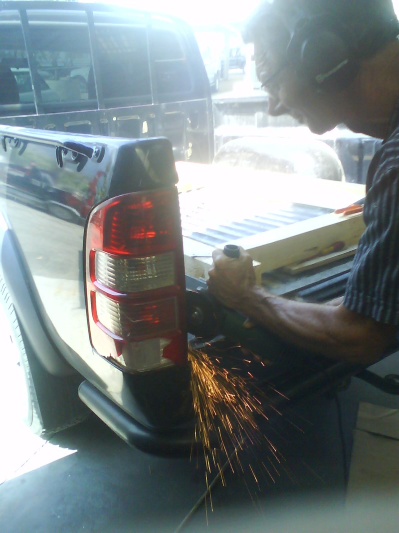

quand je regarde ton diaporama tu me fais penser a quelqu'un que je connait bien ,autant "allumé" et surtout toujours ce sourire positif
t'aurais du le garder avec toi ,par contre tu serais reparti avec une remorque c'est un as de la découpe ! :mdr3:
