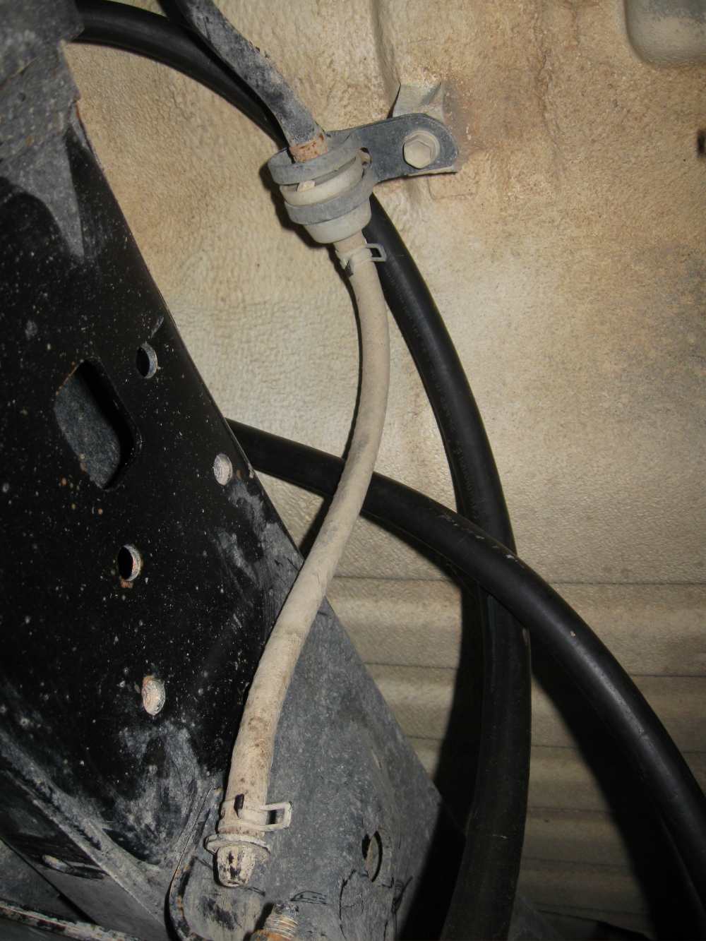

et puis il ya cette durite debranchée que j'ai trouvée ce matin et dont je ne parviens pas a savoir ou elle peut bien s'enquiller . p.tain c'est quoi ce binzz ?
je vous plante le décor .je m'allonge sous le hzj , du coté gauche , les pieds vers l'avant . j'ai donc le reservoir d'origine au dessus de ma tête et là , dans le coin avg du reservoir y a une canalisation mettalique qui pointe son nez ( elle ne sort pas du reservoir , elle court au dessus) et au bout de laquelle s'enquille un bout de durite souple sur laquelle il ya un truc conique en plastique clipsé sous le plancher (c'est gros comme un petit filtre a carburant ) puis la durite se prolonge d'environ 25 cms avec un collier pince au bout et ça pendouille au dessus du longeron . j'ai beau chercher , tourner , virer le bout de cette durite dans tous les sens , je vois pas ou elle devrait se rebrancher ??? on dirait une durite de dépression ( env. 12 mm de diametre ) car les parois sont epaisses et le passage central tres fin et il me semble que l'embout de connexion est cassé dedans ??? help ! a l'aide ! ayouto ! a moi ! les quatrequatreux avant que je me tire une balle dans la tête ! (une balle de ping pong bien sur ) ah ben voui hein qu'est que vous croyez ? :lol: :lol: :lol:

Ce tuyau ne donne nulle part ... il est en bout d'un module (rouge sur hdj80) qui fait office d'évent . Mais son fonctionnement peut s'avérer défaillant à la longue et le moteur manquer de GO donc de puissance .
N'avez-vous pas remarqué , ami du 80 , la dépression qui se fait entendre en ouvrant le bouchon de fuel ? Idiotie pour ce qui est d'avaler la poussière autour du goulot mais passons ... c'est construit ainsi par Toyota ...

parcontre , pour la durite qui va nulle part , moi je veux bien mais alors pourquoi y a un collier au bout ?
ohé fifitoy ! ohé horspower ! et tout les z'aut qu'on un zinzin comme le mien ! vous voulez pas regardez dessous pour me dire oukelva la durite a collier ? ;)

je pense qu'il s'agit du clapet 77701T qui pendouille, mais ton ancien proprio n' a t il pas fait de branchement de transfert de réservoir supplémentaire ?

ce n'est quand même pas une durite de mise a air du pont ?? :mrgreen:
Re: le mystére de la durite !!!....et du reste ??
BBS06
non ne rien supprimer !!!
si j'ai bien compris c'est comme un petit filtre en plastique blanc ? un peu comme le 77701T ?
si c'est cela ....c'est un clapet de surpression du réservoir. Quand il y a un peu trop de pression, il s'ouvre, et relâche la pression. C'est pour éviter de faire rentrer de la poussière ou de l'eau par la, mise à l'air libre du réservoir quand celui ci est fermé par son bouchon, c'est aussi à cause de lui que tu as un petit pchitt quand tu ouvres le bouchon de réservoir et qu'à cause de la différence de température le réservoir est en dépression, je pense que ce clapet doit fonctionner dans les deux sens ! D'ailleurs si un jour il se bloque ou se bouche, il doit générer un manque d'arrivée de gasoil à la pompe. J'ai un copain qui avait ce problème sur son Toy en Libye, je me suis toujours demandé si ce n'était pas ce clapet ?
il devrait être libre et normalement pendre sur le coté,éventuellement pour goutter par terre ! malheureusement pas chez moi pour te faire une photo,je t'en mettrai une la semaine prochaine si d'ici là tu n'y es pas arrivé !!

pour démasquer la durite mysterieuse , une petite toph?[
attachment=0]DSCN6234.JPG[/attachment]
trop vieux pour travailler et trop jeune pour mourir alors en attendant je voyage , je me nourris du temps qui s'écoule et des bonnes choses de la vie 3
Tout est normal docteur ?
A part la tremblote je dirai oui !
donc comme tu peux voir sur ma photo, même matériel, si ce n'est que le clapet est attaché à la carrosserie et que le tube qui pend dans le vide à un petit embout spécial anti terre ou eau !
te voilà rassuré ???

eh ben voila ! :D le mystère est dissipé et moi completement rassuré. c'est parfait . j'ai plus qu'a trouver le petit embout qui manque .
