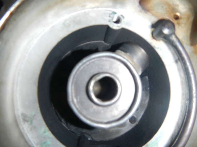

Finalement j'en ai eu marre que mon eberspascher d1lc me fasse des siennes! :( je lui ai ouvert la panse pour un nettoyage et échange joint et bougie !
voila demain je lui remonte tout en joints neufs, nettoyage en régle de l'emplacement et remontage !:)

voici la suite de mon épisode ! :)
après faut le remonter dans le véhicule
reste a monter le câblage et la rehausse

Bonjour Anduril
Nous avions eu le même problème en Argentine,le chauffage se mettait en sécurité.
Après l'avoir entierrement démonté il c'est avéré que c'était le petit orifice d'admisssion de l'air(diamètre 0,5 mm) a coté de la bougie qui était bouché par de la terre et de la poussière provoqué par les pistes.
Par contre je n'ai pas changé les joints car a l'époque je n'en avait pas :rougefaché: donc il faut que je les commande.
As t'u une adresse a me donner ou je pourrai les trouver.
Merci d'avance et bon remontage
Geo

ok je t'envoie ca des que possible !:) par contre je suis un peu vert :( mon chauffage recommence a faire des siennes !! :rougefaché: :rougefaché: pourtant il avais bien marche au début , et la il coupe il redémarre et fais pas de chaud !:( si quelqu’un a une idée je suis preneur ! :)
Pepone50
Messages : 622
Re: Chauffage autonome
Message par Pepone50 »
c'est toujours pénible la panne aléatoire surtout apres ce travail de restauration.
je te propose d'essayer d'alimenter ta chaudiere exclusivement avec un gazoil "certifié " neuf et propre (un bidon par exemple).
et vérifier ton alim electrique pendant l'essai.
Tu pourras alors déterminer si le probleme est interne ou externe a ta chaudiére

je vais démonter le cubbi pour voir si j ai pas coupe un fil ou une bêtise dans ce genre ! :)

anduril a écrit :ok je t'envoie ca des que possible !:) par contre je suis un peu vert :( mon chauffage recommence a faire des siennes !! :rougefaché: :rougefaché: pourtant il avais bien marche au début , et la il coupe il redémarre et fais pas de chaud !:( si quelqu’un a une idée je suis preneur ! :)
Salut Anduril,
Vérifies la tension d'alimentation lors du démarrage. Tu as peut être un problème de masse. Essais aussi de relier le moteur à la carrosserie (c'était le problème que j'avais aux Amériques). Ça coûte pas cher et ça peu rapporter gros :clown: .
Fabrice
Messages : 2770
Salut Anduril,
Fabrice
Merci Fabrice je vais essayer ca aussi, le chauffage merde autant moteur en route et débitant dans la batterie auxiliaire qu'a l'arrêt ! je vais rajouter une tresse de masse sur le moteur de la chaudière !

Je déterre ce vieux post, mais maintenant que j'ai ton def, j'aimerais savoir quel était finalement le problème avec l'eberspascher.
Je l'ai dépoussiéré, puis testé 10 minutes (moteur à l’arrêt) il fonctionne à priori normalement.
Messages : 2770
re: houla sa date de 2013 ! j'ai change également la pompe d'alimentation qui est sous le véhicule mais je me rappel plus si c'etais avant ou après ce démontage, le problème c'etais réglé de lui même il me semble!
J'avais recuperer le chauffage sur un Master podium avec son câblage, il avais tres peu de potentiel il etais même probable qu'il n'avais jamais été utilise. La rehausse a été faite par un carrossier a partir d'une plaque de Tôle.
