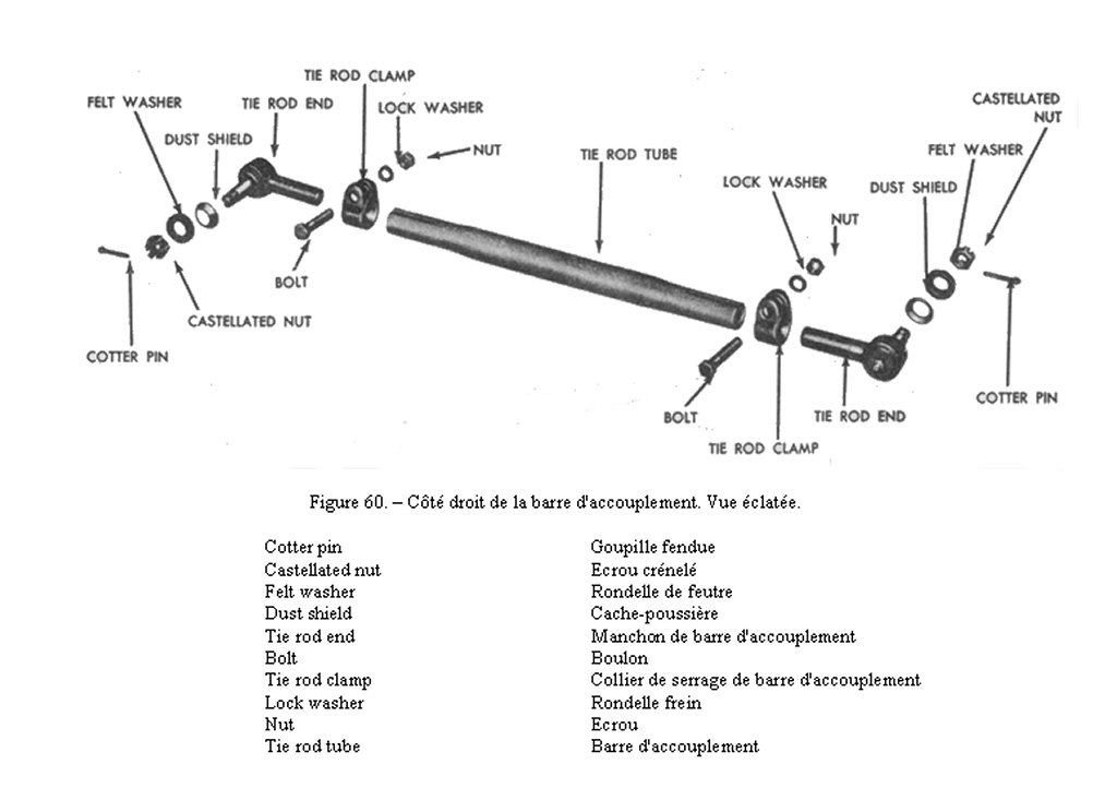

Mauvais serrage d'une piece
exemple sur la barre d'accouplement nous avons les rotules qui sont dans un manchon de la dite barre
Pour info il faut toujours avec la fente dans l'axe de la visse de serrage, cela permet d'avoir un vraie serrage en pince sans blocage de la deformation

Salut Eric,
Ton propos tombe bien et j'ai besoin d'un conseil.
Quand la "Tie Rod Tube" et les "Tie Rod End" sont grippés et qu'on peut pas les régler, tu préconise quoi ?
Si tu me répond avec des mots Français, ça m'arrange parce que un peu fâché avec les autres langues !!!! ;-)
Par avance merci. :amen:

Jean-Lau a écrit :Salut Eric,
le dégrippage des rotules
Voilà un long travaille
Pour info la chaleur d'un chalumeau n'est le meilleur copain de ce genre de piece
dans mes formations
nettoyage à la brosse et dégrippant gras style Transyl
on prépare sur la semaine tous les matins le petit coup..de dégrippant
Apres il y a aussi le percuteur ou burineur
avec un traitement dégrippant (attention le dégrippant il faut plus de 20 mn pour devenir actif sur la rouille)
avec un embout marteau plat cela devient un excellent compagnon de galere....
Apres il y a la Rolls des outils
RÉCHAUFFEUR INTELLIGENT À INDUCTION
avantage chauffe hyper rapide et tres ciblé cela evite de cuire les aciers et rotules
Et puis le montage de la rotule doit se faire avec de la graisse dit cuivrée
Voilà j’écris la bonne technique mais souvent je suis plus en mode ronchon qu'avec le sourire commercial

Merci Eric,
j'ai déjà utilisé le dégrippant (Transyl étant un bon) et le décapeur thermique, moins chaud que le chalumeau qui modifie la résistance du métal et le tout en plusieurs "passes" sur plusieurs jours. Parfois aussi aidé de la clé à griffe, mais ça, c'est moins bon !!!!
Au remontage, que penses-tu du "bourrage" de graisse dans le tube, pour éviter un nouveau grippage ?
